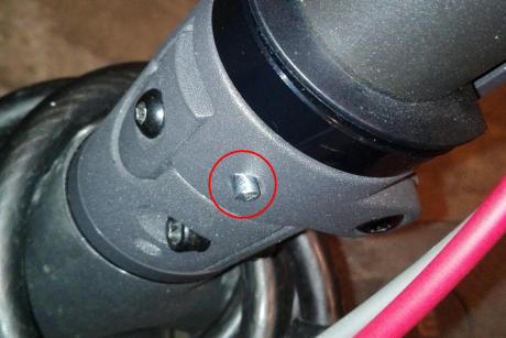

Hej jest jakiś patent na luz na kierownicy ale nie ten typowy na zawiasie. U mnie mam luz na samym połączeniu drążka z górnym elementem zawiasu. Wiem że jest tam śruba ale niestety już gwint się zerwał i dokrecanie nic nie pomaga. Poza tym ta srubka to jakieś M6 więc maleństwo.
Edit:
Już znalazłem jeden ze sposobów :
Wysłane z mojego MI 9 przy użyciu Tapatalka
Share this post
Link to post
U mnie też były luzy. Zalałam to tak jak Ty metalicznym klejem epoksydowym, ale zamiast tego kołka sprężystego dałam śrubę, którą wkręciłam na jeszcze mokrym kleju. Od tamtej pory przejechałam już kilkaset kilometrów i wszystko jest cacy.
