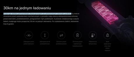

Battery_Saver Posted January 15, 2020 Share Posted January 15, 2020 @mariusz13 No producent wyraźnie mówi, że sa zamontowane ogniwa LG. Source: https://mi-home.pl/inteligentne-urzadzenia/mijia-electric-scooter-black Cytuję: "Hulajnoga zasilana jest komórkami litowo-jonowymi LG umieszczonymi wewnątrz podestu..." Ale... Ja sam w swojej zwykłej M365 mam EVE, przebiegu już nie liczę - grubo ponad 1,5k km. I... zgadzam się z Tobą - nic temu pakietowi nie brakuje (no może poza pojemnością). Parametry sa ok, portównywane z innymi hulajkami i w niczym nie ustępuje. Więc... powinny być LG, jest EVE, same parametry na papierze może i sa gorsze, ale... nie ma to zauważalnego wpływu na użytkowanie. W porównaniu do egzemplarza z LG - nie wypada gorzej - wręcz tak samo. Także myślę, że nie ma co narzekać, choc jednak małe kłamstewko producenta jest Link to comment Share on other sites More sharing options...
Guest Posted January 17, 2020 Share Posted January 17, 2020 Dnia 14.01.2020 o 12:20, mariusz13 napisał: PS jak EVE wysiądzie zaraz poinformuję szanowne forum. Ciesze się, że się cieszysz, że dostałeś pakiet z ogniwami EVE. Życzę Tobie ciszenia się ogniwami EVE jak najdłużej. A po za tym: Opis produktu jest na stronie PRODUCENTA. mrosi:// bez wycieczek osobistych proszę... Link to comment Share on other sites More sharing options...
