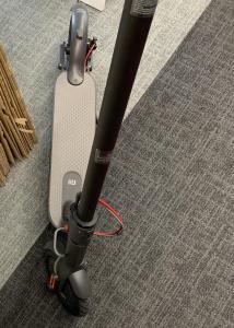

jak mogę go bardziej schować? Jest trochę skręcony chciałbym żeby był prawidłowo zamontowany
Po prostu wepchnij go w rurę kierownicy.
Możesz ew. wyjąc uszczelkę z otworu, włożysz ja z powrotem wciskając jej kołnierz grubym śrubokrętem (cienkim zrobisz dziury)
Nie zapomnij o zostawieniu dostatecznie długiego odcinka do skręcania.

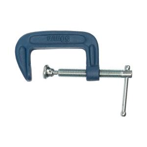

Dnia 19.06.2019 o 16:53, Leszek1983 napisał:
Co do mechanizmu składania to tyle się naczytałem o pekających zaczepach że postanowiłem również jak przedmówca zastosować dodatkowe zabezpieczenie. Zakupiłem w metalowym dwie obejmy do rynien (skręcane) jefna jest założona na szerszej części ( tuż pod językiem składania) druga jest na wąskiej części kierownicy (pod przewodami szarym i czerwonym), pod obejmy są włożone paski gumy by obejmy się nie slizgały. Na wystające śruby z obydwu obejm nakładam po rozłożeniu hulajnogi płaskownik stalowy który zabezpieczam nakrętkami motylkowymi. Nie wygląda to najgorzej ale czuję się pewniej. Może ktoś z obecnych ma jakiś lepszy patent i się podzieli?
Czy mógłbym zobaczyć zdjęcia tej konstrukcji z obejmami do rynien? Wygląda na znacznie lepiej przemyślaną od mojej ;)
