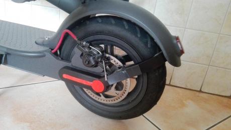

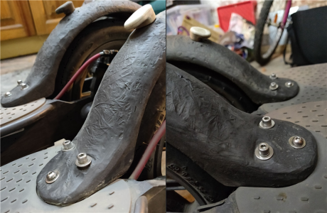

Radziasss Posted August 23, 2018 Share Posted August 23, 2018 Dnia 21.05.2018 o 10:45, mcp napisał: W otwory w błotniku są wbite nitonakrętki M6 które bardzo ciasno wchodzą (tylko młotek) nie niszcząc błotnika, pasują na długość i szerokość idealnie. Wbite są do końca, więc trzymają uchwyty na spodzie błotnika i na całej jego wysokości. Miałem blachę wygiętą i przykręconą do błotnika ale wyglądało to tragicznie, a do tego śruby trzymały tylko krawędzią i miały tendencję do luzowania, musiałem raz w tygodniu dokręcać i po kilku tygodniach śruby były mocno już wygięte, dlatego szukałem rozwiązania żeby śruba dociskała cały kołnierz pionowo a nie pod skosem. Nito nakrętki które użyłem możecie znaleźć na aukcjach jako M6 NITONAKRĘTKA NIERDZEWNA A2 MINI STOŻEK Wcześniej użyłem mufę wkręcaną która też bardzo ładnie wkręca się w otwór, ale łatwo przekręcić i wypchnąć nawet nie połamany jeszcze uchwyt błotnika no i nitonakrętka wygląda jednak lepiej. Ok, kupiłem nitonakrętki, dokładnie te które pisałeś. Jeszcze ich nie wbiłem, ale mam inne pytanie. Ich średnica wewnętrzna (gwint) jest większa od oryginalnych. Rozumiem, że śruby po wkręceniu będą trzymać się podstawy hulajnogi, ale w samą nitonakrętkę się nie wkręcają? No i muszę dopasować jakieś dłuższe śruby od oryginalnych, bo te są teraz za krótkie? Link to comment Share on other sites More sharing options...
mcp Posted August 23, 2018 Share Posted August 23, 2018 (edited) Dnia 21.05.2018 o 07:01, mcp napisał: Błotnik kleimy za pomocą superglue + soda. Ja na ali kupiłem oryginał za ok 75 zł https://goo.gl/fm5vdD ale w tej chwili nie ma. Stary skleiłem i leży na półce, a nowy zamontowałem tak: Tak, śruby nie wkręcają się w nitonakrętki i musisz użyć dłuższych. Na zdjęciu wyżej widać jak są zamocowane, nitonakrętka na niej podkładka i w to śruba wkręcona w otwory w hulajnodze. Niestety ale po jakimś czasie pęka dalej, za nitonakrętkami. Ostatecznie dla wzmocnienia błotnika od spodu tam gdzie są otwory na śruby, zalałem klejem epoksydowym (taki dwuskładnikowy - dwie strzykawki połączone ze sobą) i zatopiłem w nim kilka włókien szklanych wzdłuż błotnika, tak żeby wzmocnić podstawę. Po tym zabiegu już nie zwalniam na kostce krawężnikach i innych dziurach i nic się nie dzieje. Dzisiaj ostatecznie moje błotniki wyglądają tak Edited August 23, 2018 by mcp Link to comment Share on other sites More sharing options...
Radziasss Posted August 24, 2018 Share Posted August 24, 2018 15 godzin temu, mcp napisał: Tak, śruby nie wkręcają się w nitonakrętki i musisz użyć dłuższych. Na zdjęciu wyżej widać jak są zamocowane, nitonakrętka na niej podkładka i w to śruba wkręcona w otwory w hulajnodze. Niestety ale po jakimś czasie pęka dalej, za nitonakrętkami. Ostatecznie dla wzmocnienia błotnika od spodu tam gdzie są otwory na śruby, zalałem klejem epoksydowym (taki dwuskładnikowy - dwie strzykawki połączone ze sobą) i zatopiłem w nim kilka włókien szklanych wzdłuż błotnika, tak żeby wzmocnić podstawę. Po tym zabiegu już nie zwalniam na kostce krawężnikach i innych dziurach i nic się nie dzieje. Dzisiaj ostatecznie moje błotniki wyglądają tak Dzięki za info. Błotnika nowego jeszcze nie zamówiłem, na razie pokleję stary, zrobię patent na nitonakrętki (kupiłem dłuższe śruby w casto) i zleciłem wydruk 3d wspornika do błotnika. Mam nadzieję, że z nim będzie się lepiej trzymał. Link to comment Share on other sites More sharing options...

Radziasss Posted August 25, 2018 Share Posted August 25, 2018 @mcp pokleiłem, dałem wzmocnienie i zamontowałem. Na jakiś czas będę miał spokój. Ale i tak muszę zamówić nowy. Macie namiary, gdzie można w miarę tanio kupić? Tak mi to wyszło: 1 Link to comment Share on other sites More sharing options...
