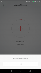

Witam, kupiłem hulajnogę #xiaomi #pojazdyelektryczne m365 czarną. Kupiona w sklepie mall.pl, próbowałem ją połączyć z aplikacją Mi home jednak po 3 sekundach połączenie BT się urywa. Jakieś pomysły jak to naprawić?
-Hulajka naładowana do 100%
-Nie łączy się również z apką ninebot
-Sparowało ją z apką i jest tam widoczna jednak w przypadku połączenia jest BT disconected.
-Parowałem to kilkadziesiąt razy na 2 różnych telefonach.
-Hulajnoga potrzebuje jakieś aktualizacji, przy 3 % się rozłącza.

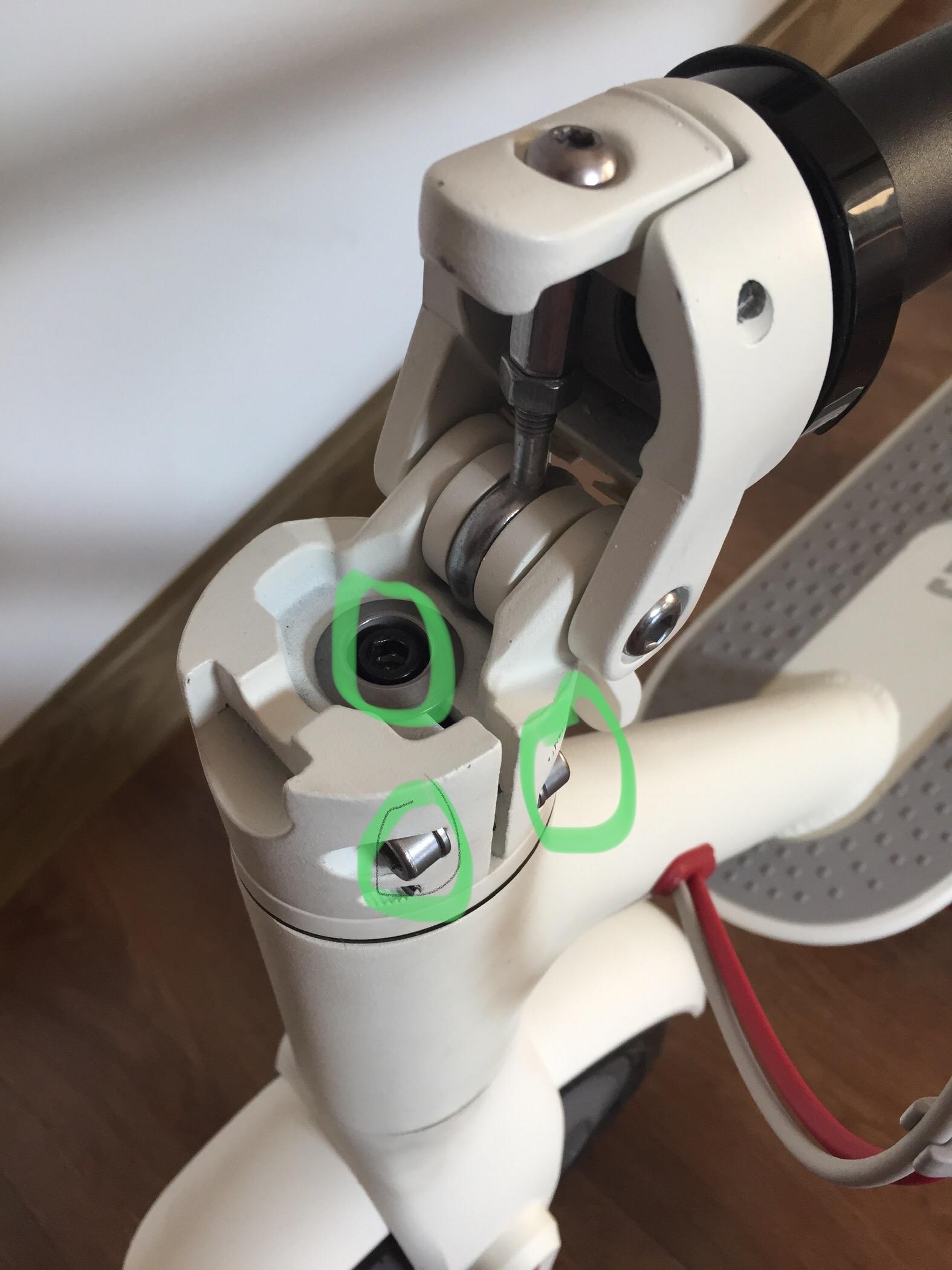

10 godzin temu, Lukasz_AP napisał:
3 czy 4 śruby? Ja widzę 3... screen w złączeniu
2 oczywiście. Mój błąd. Na szybko pisałem, na pewno zadziała

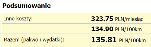

Tak przy okazji - rozpocząłem trackowanie wydatków i ładowań hulajnogi na Motostacie: https://www.motostat.pl/vehicle-stats/92683
Litr = 1kW, z obliczeń wychodzi mi, że pełne naładowanie aku kosztuje 0,38-0,4 kW, więc pełny bak założyłem 0,4.
Jak na razie wychodzi mi trochę poniżej 1zł/km, czyli 20 gr taniej niż rower.
Z najnowszą wersją ninebota  nie uda Ci się połączyć (chyba, że coś naprawili). Zainstaluj starszą, ja mam wersję 4.0.4 i połączenie działa

Jakoś dziwnie Ci wychodzi " 1zł/km" przecież 0,4kWh jest na 20-25km, czyli powinno wyjść 1,6 do 2kWh na 100km. Chyba, że masz tak drogi prąd.
Koszt jest pomijalny szkoda go liczyć.
Edited by akslow
Share this post
Link to post
Nawet w tej chwili 1,35 zł/km.
Liczę w jedyny moim zdaniem prawidłowy, nie wprowadzający w błąd sposób, czyli TCO/przebieg.
I faktycznie, prąd jest minimalny, ale dochodzą części, serwis, wyposażenie i to robi swoją robotę. Wszystko wpisałem na motostata, zobaczymy jak pod koniec sezonu.
Kolega nie wpadł na to że uwzględniasz inne koszty (zakupu, serwisowania). Tylko w twojej kalkulacji brakuje wydatków na żarcie potrzebne do spalanych kalorii na rowerze. Jak się stołujesz w markowych restauracjach (z gwiazdkami Michelin-a) to te koszty mogą być spore :-D.
Share this post
Link to post
Zakup nie wchodzi, bo miałoby to sens dopiero kiedy sprzedam, albo kiedy ją w jakiś inny sposób utracę.
Jedzenia nie wliczam ani do TCO hulajnogi, ani roweru, ani samochodu :)

Po aktualizacji apki Mi home, nie mogę się połączyć z hulajnogą. Jest wykrywana, parowana po czym po kliknięciu w dostępną hulajnogę nic się nie dzieje. Czy ktoś się spotkał z takim problemem?
