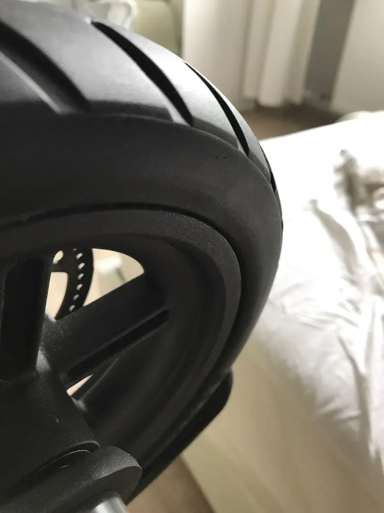

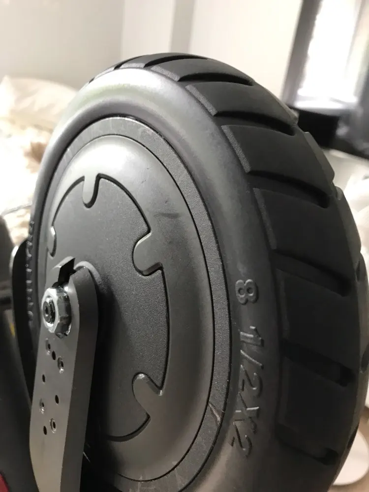

krzysztofg Posted July 7, 2017 Share Posted July 7, 2017 (edited) Wczoraj założyłem pełne opony do swojej hulajnogi, po pierwszych testach mogę powiedzieć, że jest masakra, cała przyjemność z jazdy na tym sprzęcie znika, dla mnie drgania są nie do zniesienie. Na oponach pneumatycznych przejechałem ponad 700km, dzisiaj zdejmuje to dziadostwo i zakładam stare opony. Może ktoś z użytkowników dobrał zamiennik do oryginalnej opony CST 8 1/2x2, bo oryginalne po przejechaniu 200km zaczynają dziurawić dętki.Chodzi mi o dobrej jakości zamiennik nie z Allie. Edited July 9, 2017 by krzysztofg 1 Link to comment Share on other sites More sharing options...

krzysztofg Posted July 9, 2017 Share Posted July 9, 2017 Dnia 8.07.2017 o 19:43, szabubabaobaba napisał: po czym jezdzisz? na sciezkach rowerowych i normalnych chodnikach nie widze problemu na tyle zeby bylo to uciazliwe, ktore opony pneumatyczne miales? Asfalt, kostka brukowa, płyty chodnikowe. FHTIRE z banggood, napisałem recenzje tych opon, ale Chińczyk nie chce jej umieścić. Link to comment Share on other sites More sharing options...
