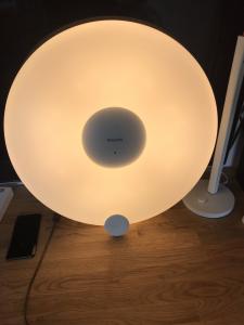

milenium17 Posted June 19, 2017 Author Share Posted June 19, 2017 Kilka fotek - na szybko. Link to comment Share on other sites More sharing options...

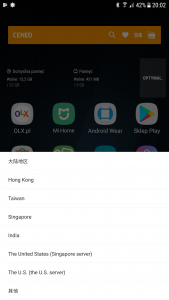

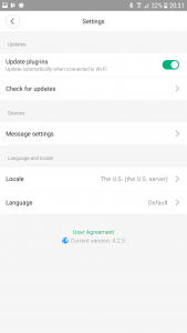

pkonrad Posted August 19, 2017 Share Posted August 19, 2017 (edited) Napiszę Wam jeszcze po kolei jak konfiguruje lampę w aplikacji MiHome. Po zainstalowaniu apki MiHome ze Sklepu Play wybieram serwer The U.S. (the U.S. serwer) ponieważ tylko na tym serwerze wykrywa lampę: Spoiler Następnie aplikacja wykrywa lampę, pyta o hasło do WiFi. Po jego wpisaniu następuje dodawanie / parowanie urządzenia: Spoiler Po kilkunastu sekundach lampa jest dodana / sparowana. Można też sobie dodać skrót, przez który powinno się dać wejść w ustawienia lampy, ale on nie działa: Spoiler Lampa pojawia się na liście w moich urządzeniach w aplikacji MiHome i to tyle. Jak w nią klikam to nic się nie dzieje. Jak przytrzymam dłużej to mam opcje zmiany nazwy, usunięcia, dodania skrótu który jak napisałem wyżej nie działa, itd.. itp... Spoiler Tak mam skonfigurowane ustawienia. Zmiana języka na angielski nic nie daje, zmiana serwera powoduje, że aplikacja wcale nie wykrywa lampy. W dalszym ciągu nie można sterować lampą za pomocą aplikacji MiHome: Spoiler I to by było na tyle. Dobrze że kupiłem od razu pilota (remote controller), dzięki niemu choć w tej sposób jestem w stanie sterować lampą. Czy ktoś kto ma lub miał odczynienia z tym urządzeniem mógłby mi pomóc? Z góry serdecznie dzięki. Edited August 19, 2017 by pkonrad Link to comment Share on other sites More sharing options...
pkonrad Posted August 19, 2017 Share Posted August 19, 2017 Udało mi się rozwiązać problem. Przy wyborze serwera należało wybrać ten pierwszy serwer (chińskie krzaki) Już wszystko działa. Pozdrawiam Link to comment Share on other sites More sharing options...
