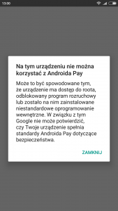

Ja mam globala, roota nigdy nie miałem. Karta dodana, w banku też wszysko ustawiłem. Próbowałem dzisiaj pierwszy raz zapłaci w Żabce i lipa, zero reakcji. NFC włączone, telefon wybudzony.
EDIT
OK, w zabezpieczeniach musiałem zmienić na HCE Wallet i zaczęło działać. Działało chwilę, teraz żadne płatności już nie przechodzą. Na terminalu płatniczym pokazuje info karta nieobsługiwana.

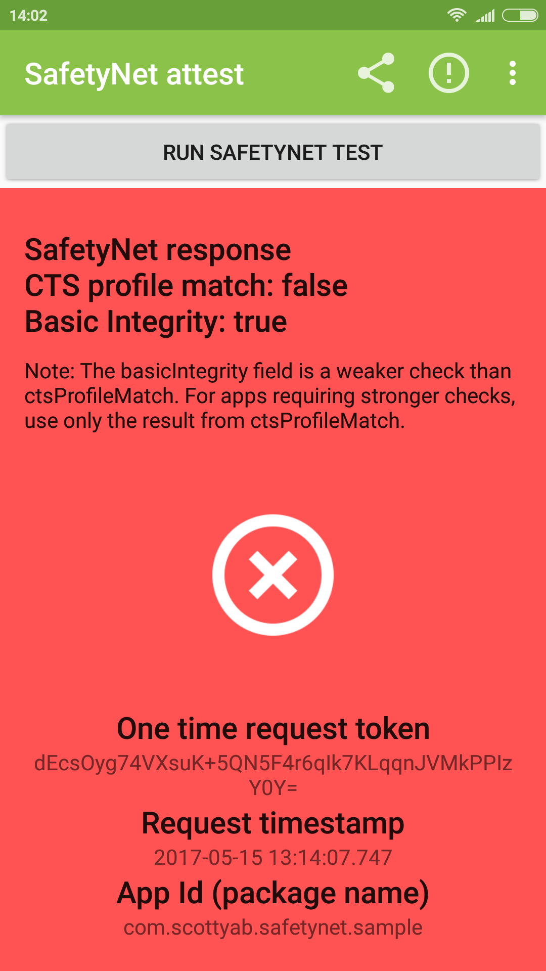

Zainstalowałem z ciekawości Android Pay i działa ;)
Parę tygodni temu android pay przestał mi działać. Z tego co napisaliście wyżej ponownie działa, zrobiłem wszystko od nowa.

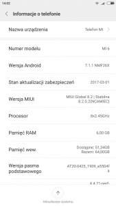

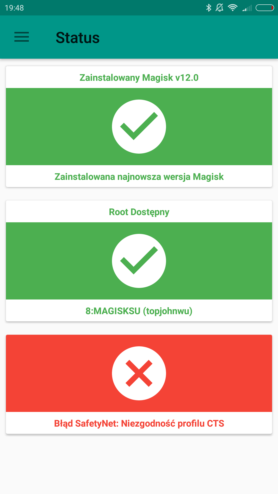

Zaaktualizowałem system w Mi6 do wersji 7.6.29 przez TWRP
Wgralem Magisk 12 przez TWRP
W magisk hide zaznaczylem Sklep Play, android pay juz bylo zaznaczone
Dodalem modul Safetynet Props i zresetowalem telefon
I niestety nie przeszlo testu SafetyNet, wiecie co może być zle?
Link to post
@Mielcar jak kolega wyżej napisał na ostatniej wersji xiaomi.eu 7.6.29 masz już bez żadnych kombinacji SafetyNet pass, od razu po instalacji nic nie musisz dodatkowo instalować. Jeśli natomiast potrzebny Ci root to stara metoda instalacja Magisk v12 + Universal SafetyNet Fix 1.10.1.
Skorzystaj z Magisk-uninstaller albo ponownie wgraj rom 7.6.29 i powinno być ok ;)

U mój numer na globalu działało przez chwilę. Teraz już nigdzie nie mogę płacić, nawet tam gdzie 3 dni temu przechodziło. Wywala na terminalu płatniczym informację karta nie rozpoznana. Safety net przechodzi. O co kaman?
czyli jak mam 7.6.29 wersje rozwojowa i zablokuje teraz bootloadera to bedzie dzialac?
Dodalem universal safetynetfix i działa.

Znowu ni z tego ni z owego Android pay przestał mi działać:
-ROM 7.6.29
-Magisk 13.3
-moduł ani safetynet-fix-1.10.1 ani safetynet-fix-v2-beta-4 mi nie działają. Macie jakieś pomysły?

zainstalowałem najnowszym safetytestnet fix v2 Beta 5 test 7, w magisku 13.3 SafetyNet przechodzi ale podczas płacenia telefonem transakcje są odrzucane, muszę używać karty  - co to może być?

Witam, na wstępie chciałbym powiedzieć,że w żadnym z tematów o podobnej tematyce nie znalazłem odpowiedzi na swoje pytanie. No więc przed aktualizacją do najnowszego MiuiPL siedziałem na systemie global stable gdzie Android Pay działał bez zarzutu. Po przejściu na MiuiPL przestał działać :) Kartę dodaję bez problemu ale już przy próbie płatności na terminalu wypierdziela informację że transakcja nie udana czy coś w ten deseń.NFC włączone no i mobliny portfel ustawiony na NFC z HCE. Ktoś może zna rozwiązanie ?
