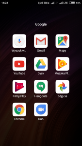

V8.5.2.0 Zaówazylem dodana ikonę piorun w kółku podczas ladowania ladowarką qc3.0 tak jak w redmi 3S żony , ikony mają białe tło wcześniej ikony nie miały tego białego tła, sprawdzę czy od 0 do 100% wolniej czy szybciej się ładuje redmi 4X jak tylko bateria padnie a i jeszcze dioda powiadomień gaśnie jak telefon się naładuje do 100%

4 minuty temu, Piotras214 napisał:
A to dziwne że nie masz białych ikon
Hehe . Nie zrozumieliśmy się .. Mówię że zmieniły się tylko domyślne ikony . Inne ikony są bez zmian , Nie używam domyślnych i dla tego nie zaobserwowałem zmiany

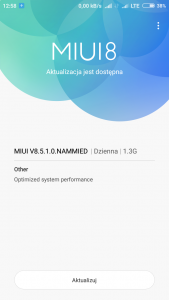

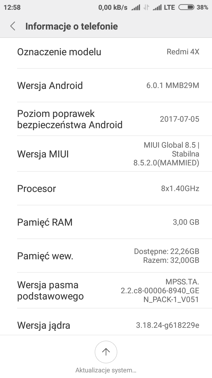

Witam. Mam pytanie odnośnie aktualizacji. Wczoraj wieczorem zaktualizowałem 4X do miui 8.5.2.0 która zajmowała ok 250mb, a teraz mam powiadomienie że jest do zainstalowania wersja 8.5.1.0 i zajmuje ona 1,3gb. Pytanie moje brzmi, czemu chce zainstalować starszą wersję?
Dodam że mam w telefonie global stable.
Mam to samo po prostu xiaomi wydaje losowo Romy stable i tak jak by dało poprzedni rom ja nie aktualizuje nie będę się cofać

Chociaż jest też różnica w literach MAMMIED i NAMMIED

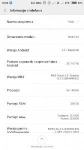

5 minut temu, PabloPlay napisał:
Może android 7 nougat?
Hehe to sprawdź pierwszy :) i dasz znać
Jak zainstaluje to napiszę czy nowy android.
I czy coś się zmieniło

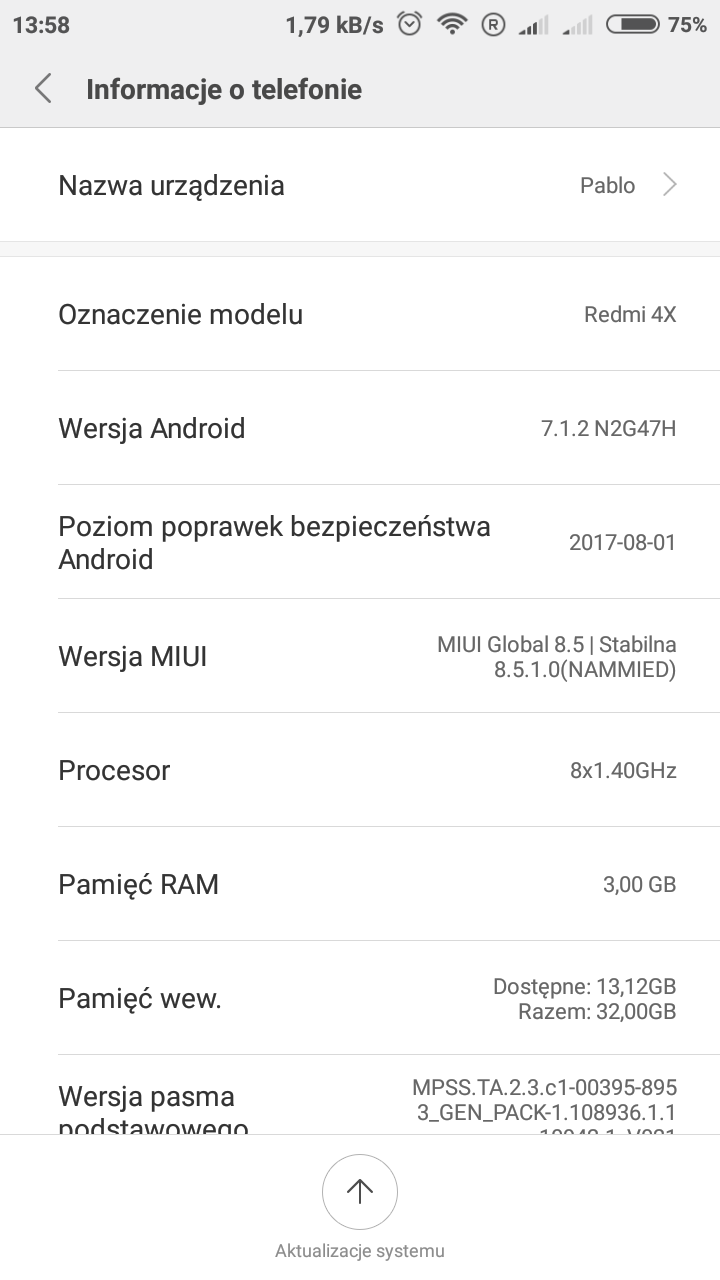

też jestem ciekaw, bo u mnie to samo, może 8.5.2.0 miało jakiś błąd i dlatego cofają? albo chcieli poczekać z naprawieniem wibracji do Andka 7.1 ale zrobili falstart xD
EDIT//
Na zagranicznym forum potwierdzili Nougata
