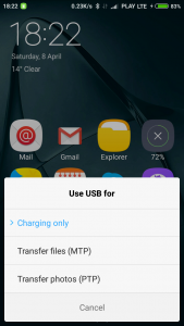

BZab Posted April 9, 2017 Share Posted April 9, 2017 Żeby bawić się we wszelkie streamy obrazu czy wgrywanie plików - trzeba najpierw to przestawić. Nie wiem jak u OPa, ale mam wrażenie że u mnie jest tylko i wyłącznie czarny ekran (na 2 i pół wieczora zabawy z reflektorkiem LED, cały raz, na jakieś ~1.5s mignął mi normalnie ekran główny i tapeta z ikonami, a tak to tylko wysuwane menu z góry widać oraz ekran z blokadą)... Link to comment Share on other sites More sharing options...
FromWP Posted April 9, 2017 Share Posted April 9, 2017 6 minut temu, BZab napisał: tylko wysuwane menu z góry widać oraz ekran z blokadą)... Mógł mieć to ustawione na początku przełączników. Niestety rada na przyszłość, nawet jak używa się globala, to lepiej odblokować bl. Wtedy w razie problemów zawsze można wgrać rom fastboot w trybie fastboot, a ten tryb daje się prawie zawsze odpalić, nawet bez systemu. Link to comment Share on other sites More sharing options...

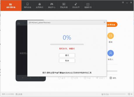

BZab Posted April 9, 2017 Share Posted April 9, 2017 Tomo - ponieważ nie dało się USB przełączyć, udało mi się (chyba ) ROMa załadować tak (głównie za radą @FromWP, trochę eksperymentując na czuja): Przygotowałem chińską wersję MyPCSuite 'a (może na angielskiej też pójdzie?) Przeszedłem w "niebieskie recovery" Podpiąłem do kompa telefon 2x kliknąłem vol- by zjechać w dół i potwierdziłem wciskając power (wybrałem opcję typu "connect to mi assistant") - jak mocno przyświeci się to od bidy widać W następującym oknie załadowałem zipa z 7.3.30 zassanym z http://en.miui.com/download-303.html (Wybierz lokalne pliki): Zostałem po załadowaniu na telefon zipa uraczony takim powiadomieniem (po zielonym napisie wnioskuję, że się udało, tylko nie wiem którą opcję teraz wybrać): Link to comment Share on other sites More sharing options...

BZab Posted April 9, 2017 Share Posted April 9, 2017 Angielska wersja nie daje rady w żaden sposób. Chińską da się na ślepo podpiąć: przytrzymaj obydwa vol + prw przez jakiś czas (aż zawibruje). Wtedy dajesz RAZ vol+, albo 2 RAZY vol- (connect to mi assistant) i potwierdzasz wciskając raz Power. Jeśli masz uruchomionego chińskiego MPS - powinno wyskoczyć okno z makaronem. 1 Link to comment Share on other sites More sharing options...
FromWP Posted April 9, 2017 Share Posted April 9, 2017 Musi być chińska, z angielską nie zadziała. Ale co dalej tam klikać to już sami musicie sprawdzić. Czasami nie chce zaakceptować pliku i wywala error. 1 Link to comment Share on other sites More sharing options...
BZab Posted April 9, 2017 Share Posted April 9, 2017 Pierwsza opcja przechodzi do następnego kroku - ale tam łapie zwiechę i stoi na 0% Link to comment Share on other sites More sharing options...

BZab Posted April 9, 2017 Share Posted April 9, 2017 (edited) Udało mi się wskrzesić telefon - wyświetlacz już działa, czekam aż blokada ekranu zejdzie. Zeszła, telefon śmiga na 7.3.30. Przygotowałem chińską wersję MyPCSuite 'a (na angielskiej nie pójdzie!) Przeszedłem w "niebieskie recovery" -- trzymałem vol +, vol - oraz power do momentu aż telefon zawibruje Podpiąłem do kompa telefon 2x kliknąłem vol- by zjechać w dół i potwierdziłem wciskając power (wybrałem opcję typu "connect to mi assistant") - jak mocno przyświeci się to od bidy widać (alternatywnie można: 1x vol+, 1x pwr) W następującym oknie załadowałem zipa z 7.3.30 zassanym z http://en.miui.com/download-303.html (Wybierz lokalne pliki): Następnie wybierałem same "najwyższe" (pierwsze z listy) opcje Jak wyświetlił się pasek postępu i 0% to wyszedłem z psem, jak wróciłem MiPC zostawił sobie tylko główne okno uruchomione, a ja zastałem działający telefon. Dlatego pamiętajcie o swoich pupilach ___________ Pierwsze zdjęcie to random z google'a - ale widać ukłąd tego menu. Drugie to stary screen z: lub Edited April 9, 2017 by BZab 2 Link to comment Share on other sites More sharing options...
FromWP Posted April 10, 2017 Share Posted April 10, 2017 Na szczęście to chiński MiPcSuite jescze trochę działa, ale niedługo też chyba przestanie, bo przestali to wspierać (angielskie już dawno przestali). Jakby działało dobrze jak na starszych telefonach i romach (chyba do androida 4.4) to tam była opcja wyświetlania ekranu tel na moniorze. Było by łatwiej. Link to comment Share on other sites More sharing options...

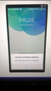

swenson Posted April 16, 2017 Share Posted April 16, 2017 (edited) próbowałem wgrać poprzednią wersję MIUI 7.3.30, według instrukcji i wszystko jest ok ,ale kiedy już jestem przed ostatnim krokiem to pojawia się komunikat sorry flash older version is not allowed , co teraz zrobić, proszę o sugestie Edited April 16, 2017 by swenson Link to comment Share on other sites More sharing options...
mucha6630 Posted April 16, 2017 Share Posted April 16, 2017 witam kolega ma identyczny problem przy próbie wgrania poprzedniego romu MIUI 7.3.30 wywala Link to comment Share on other sites More sharing options...
