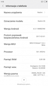

Zexon72 Posted April 8, 2017 Share Posted April 8, 2017 (edited) No to wszystko wskazuje, że Xiaomi kolejny raz dało czadu. Na testowym serwisowym 3s z Global Developer faktycznie po update do 7.4.6 robi się "ciemność widzę" Reinstalacja systemu boxem serwisowym naprawiła problem. Edited April 8, 2017 by Zexon72 Link to comment Share on other sites More sharing options...

angelo21 Posted April 8, 2017 Share Posted April 8, 2017 (edited) ludwik07 dzięki za info , też świecilem latarką jak Kamilcia17 pisała, i rzeczywiscie widać ale skąd sie dowiem, ktorą mialem wersje : dev lub stable ? Ogolnie telefon kupilem na chińskim aliexpres, i nic w nim nie zmienialem, używałem odrazu, i PL jezyk juz mial Bo chyba jak się pomyle przy pobieraniu między stable a dev, to coś sie moze stać ? proszę o info Edited April 8, 2017 by angelo21 Link to comment Share on other sites More sharing options...
ludwik07 Posted April 8, 2017 Share Posted April 8, 2017 (edited) Ja tylko mniej więcej przetłumaczyłem tą instrukcję ale chyba tylko po aktualizacji wersji dev taki problem się pojawił. Jak miałeś aktualizacje co tydzień to wersja dev. Po za tym jak sobie poświecisz i wejdziesz w informacje o telefonie to tam masz wersję systemu Edited April 8, 2017 by ludwik07 Link to comment Share on other sites More sharing options...
FromWP Posted April 8, 2017 Share Posted April 8, 2017 4 minuty temu, angelo21 napisał: Bo chyba jak się pomyle przy pobieraniu między stable a dev, to coś sie moze stać ? proszę o info Prawie na pewno masz dev. Jakbyś się pomylił to co najwyżej stracisz dane, bo przy przechodzeniu ze stable na dev i odwrotnie robi pełny wipe danych. Niczym innym to nie grozi. Link to comment Share on other sites More sharing options...
angelo21 Posted April 8, 2017 Share Posted April 8, 2017 czyli dev , bo co tydzień miałem , i pod latarką widać, ale rzezywiście najlepiej taką, ktorą mozna postawic / przylożyc dołownie na szybkę ekranu jak pisał "ludwik07" i wtedy widac rewelka, bo świecenie z daleka w ekran nic nie daje. Udało sie wejść w MTP przesył plików hmmm, i takie ROMy wgrywa się na pamięć telefonu , a nie na zewnetrzną kartę , tak ? Link to comment Share on other sites More sharing options...

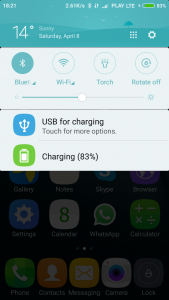

Alicja92 Posted April 8, 2017 Share Posted April 8, 2017 (edited) Świecę latarką na wyświetlacz, coś tam widać. Udaje mi się odblokować telefon, klikam USB w trybie ładowania, kliknij aby zobaczyć inne opcje i już nic nie widzę. Jak mam zmienić na tryb mtp? Edited April 8, 2017 by Alicja92 Link to comment Share on other sites More sharing options...
ludwik07 Posted April 8, 2017 Share Posted April 8, 2017 7 minut temu, Alicja92 napisał: Świecę latarką na wyświetlacz, coś tam widać. Udaje mi się odblokować telefon, klikam USB w trybie ładowania, kliknij aby zobaczyć inne opcje i już nic nie widzę. Jeśli masz ciemną tapetę i ikonki to może być ciężko, wejdź sobie z rozwijanego paska w ustawienia i tam się poruszaj bo jeśli tam nic nie zmieniłaś to tło będzie białe, bardziej widoczne. Chyba, że jednak nie udało ci się dobrze odblokować. U mnie na początku z tym był największy problem Link to comment Share on other sites More sharing options...
FromWP Posted April 8, 2017 Share Posted April 8, 2017 8 minut temu, Alicja92 napisał: Jak mam zmienić na tryb mtp? Jak ściągniesz od góry ekran powiadomień to wygląda tak i na drugim gdzie jest to MTP, może to pomoże: Link to comment Share on other sites More sharing options...

angelo21 Posted April 8, 2017 Share Posted April 8, 2017 (edited) podpinasz kabel pod kompa , ciagasz ekran powiadomień w dól , ekran caly czas mruga, i trzeba tarfiać palcem zawsze wtedy , gdy coś widać. Klikasz na ten tryb ladowania - zeby zobaczyc inne opcje bo musimy wybrać tryb MTP - ekran calkiem ciemnieje, ale niezupełnie Telefon czeka na podanie PINu / hasła do blokady ekranu.Jak sie przyjrzysz mega uwaznie z mocną latarką przylożoną doslsownie do ekranu - widac cyfry , lub "wężyka kropeczki" musisz wklepac pin do blokady, ja miałem łatwy , takze bardzo szybko go wpisuję... i musisz wklepywac kod szybko :/ bo ekran cały czas mruga i tylko podczas mrugnięcia jest "aktywny" na dotyk dość cieżko to zrobić , ale to możliwe, rozpracowanie zajęło mi spooro prób, nieraz tel zostaje zablokowany na 20s po 3 krotnym zlym pinie ,ale bez obaw - PRÓBUJ myślę, że zobią poprawkę i jeśli nie dajesz rady...poczekaj Edited April 8, 2017 by angelo21 Link to comment Share on other sites More sharing options...
