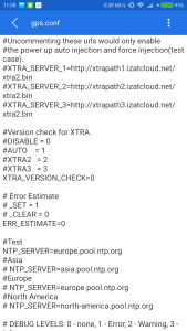

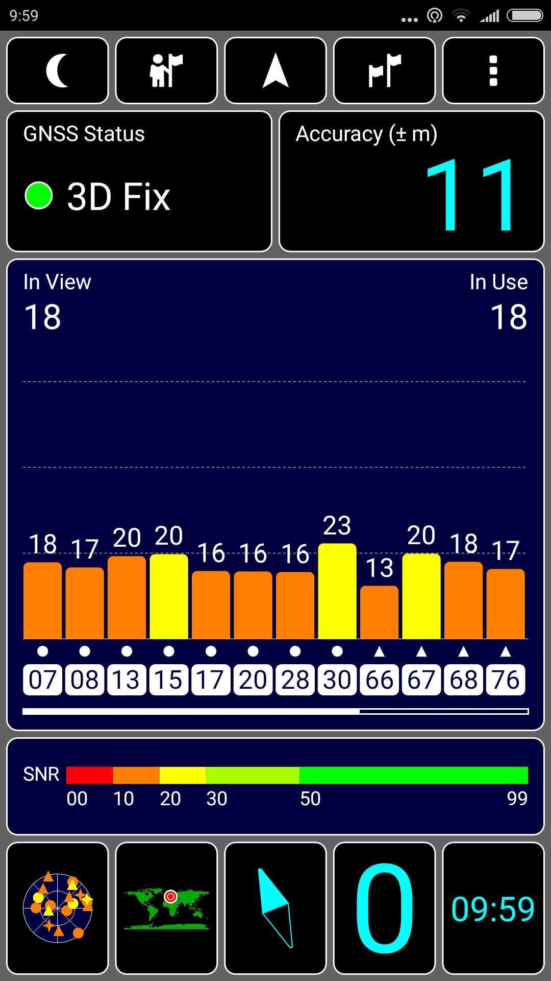

Ok. Sprawdziłem dokładnie problem na moim Mi4c i faktycznie na Androidzie 7 aplikacje typu fasterGPS nie radzą sobie ze zmianą adresu NTP z time.izatcloud.net na pl.pool.ntp.org
Wobec tego pozostają dwie opcje naprawy GPS w Mi4c:
  1. Ręczna edycja pliku gps.conf który znajduje się w folderze /system/etc - wymagany root, edytor plików (np. ES File) - ale dla wielu użytkowników może być to zbyt skomplikowane, więc przygotowałem...
  2. Gotowy fix w postaci paczki zip którą instalujemy poprzez TWRP Recovery - paczka do pobrania >> TUTAJ << (na dole listy)
Po zmianie serwera MTP na pl.pool.ntp.org gps działa bez żadnych problemów
Screenshot_2017-05-04-09-59-26-189_com.chartcross.gpstest.thumb.png.bd8c34a07b085514d6fdbb9684997183.png

Ręczna zmiana coś pomoże ? Jeśli tak to który serwer mam zmienić na pl? wszystkie czy europe ?
Share this post
Link to post
Europe zmień na pl - resztę możesz usunąć (przezornie oczywiście zrób sobie backup)
