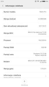

@GUTEK@ Posted April 5, 2017 Share Posted April 5, 2017 Jaką masz wersje oprogramowania? Najlepiej wrzuć zrobione screena. Link to comment Share on other sites More sharing options...

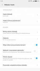

erni Posted April 5, 2017 Author Share Posted April 5, 2017 dodaję od razu tego z ustawień blokady Link to comment Share on other sites More sharing options...
@GUTEK@ Posted April 5, 2017 Share Posted April 5, 2017 (edited) Powinno być tak: Jeśli działa Ci funkcja "dotknij aby powrócić na pulpit" to stawiam że sam czujnik jest sprawny. Możliwe, że coś się nakopało w systemie. Jeśli czujesz się na siłach wgraj soft China stable 8.1.2.0 przez SP Flash i sprawdź na nim. A jeśli nie to telefony kupione w iBuygou mają polską gwarancję w Mi Center i z niej skorzystaj. Edited April 5, 2017 by @GUTEK@ Link to comment Share on other sites More sharing options...
