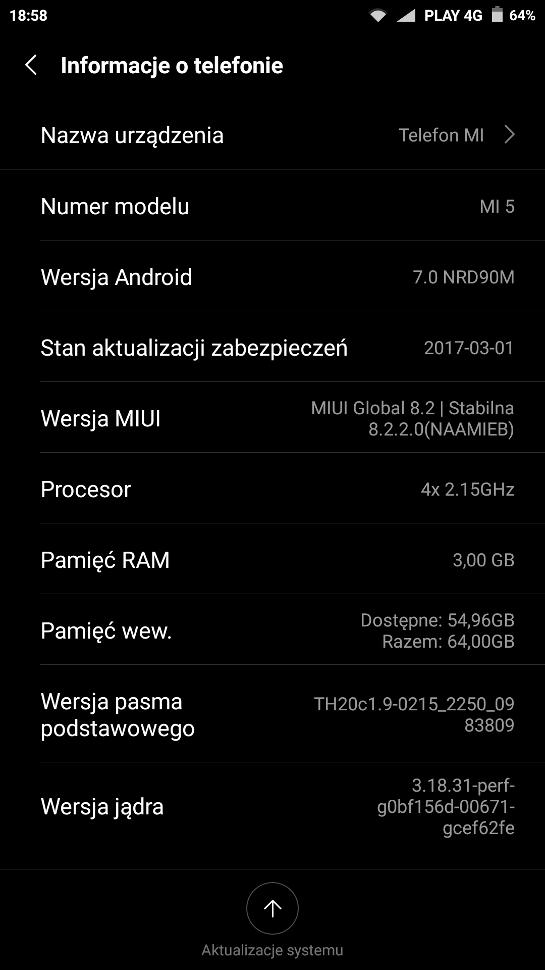

Rostii Opublikowano 26 Kwietnia 2017 Udostępnij Opublikowano 26 Kwietnia 2017 Hejka Od dziś jestem szczęśliwym posiadaczem mi5 mam takim system Czy na tym systemie odblokuje bootloader (zgodę już mam) czy muszę zmienić na china Odnośnik do komentarza Udostępnij na innych stronach Więcej opcji udostępniania...
TheGusti Opublikowano 26 Kwietnia 2017 Udostępnij Opublikowano 26 Kwietnia 2017 @Rostii Tak, to global, i nie ma "CN" w nazwie, więc nie syfROM Odnośnik do komentarza Udostępnij na innych stronach Więcej opcji udostępniania...

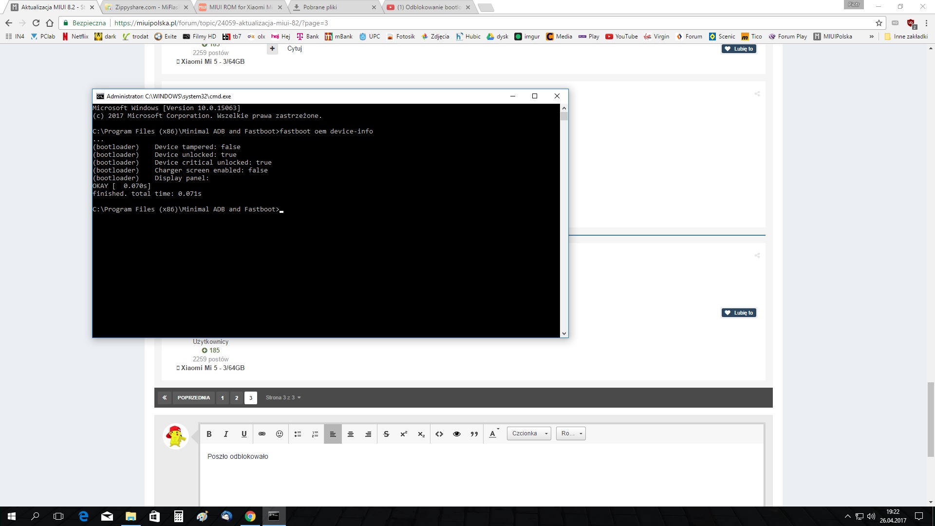

Rostii Opublikowano 26 Kwietnia 2017 Udostępnij Opublikowano 26 Kwietnia 2017 (edytowane) Nie mam czegoś takiego jak Mi Unlock Status Próbowałem i dochodzi do 99% i lipa Edytowane 26 Kwietnia 2017 przez Rostii Odnośnik do komentarza Udostępnij na innych stronach Więcej opcji udostępniania...
majdan12 Opublikowano 26 Kwietnia 2017 Udostępnij Opublikowano 26 Kwietnia 2017 @Rostii Pobierz MiFlashUnlock_1.1.0317.1_en z Spoiler http://www58.zippyshare.com/v/uW5NJWvF/file.html Na stronie kliknij w DOWNLOAD NOW. na tej wersji spróbuj odblokować bootloader. Odnośnik do komentarza Udostępnij na innych stronach Więcej opcji udostępniania...
Rostii Opublikowano 26 Kwietnia 2017 Udostępnij Opublikowano 26 Kwietnia 2017 (edytowane) Na tej tez próbowałem tu dochodzi do 50% i tyle edyta/// wygląda ze poszło dzięki majdan12 teraz tylko muszę powalczyć z twrp Edytowane 26 Kwietnia 2017 przez Rostii Odnośnik do komentarza Udostępnij na innych stronach Więcej opcji udostępniania...
majdan12 Opublikowano 26 Kwietnia 2017 Udostępnij Opublikowano 26 Kwietnia 2017 @Rostii To zainstaluj 8.1.2.0 przez MiFlash (telefon w EDL). Odnośnik do komentarza Udostępnij na innych stronach Więcej opcji udostępniania...
Rostii Opublikowano 26 Kwietnia 2017 Udostępnij Opublikowano 26 Kwietnia 2017 Poszło odblokowało Odnośnik do komentarza Udostępnij na innych stronach Więcej opcji udostępniania...
majdan12 Opublikowano 26 Kwietnia 2017 Udostępnij Opublikowano 26 Kwietnia 2017 @Rostii Można wiedzieć co zrobiłeś? Odnośnik do komentarza Udostępnij na innych stronach Więcej opcji udostępniania...
Rostii Opublikowano 26 Kwietnia 2017 Udostępnij Opublikowano 26 Kwietnia 2017 (edytowane) Użyłem twojego programu i ruszyło wcześniej nie chciało czy to twrp-3.0.2-2-gemini będzie OK Edytowane 26 Kwietnia 2017 przez Rostii Odnośnik do komentarza Udostępnij na innych stronach Więcej opcji udostępniania...
