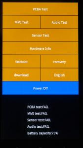

1 godzinę temu, FromWP napisał:
To menu masz tak samo w romach eu, to nie znika.
To wiem. Ale w opcjach programistycznych nie ma czegoś takiego jak stan odblokowania mi i jak się wejdzie i klinice w ten niebieski napis na stable odblokowuje się tryb downoload
Share this post
Link to post
Nie ma, bo wiadomo że odblokowany. A koledze chodziło o to niebieskie w menu serwisowym. W opcjach programistycznych nie ma niczego czym do download dało by się przejść (no może debugowanie usb trzeba włączyć, jak się chce przejść komendą adb bezpośrednio z odpalonego systemu).
