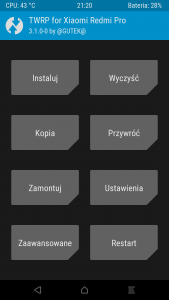

TWRP 3.1.0-0 dla Redmi Pro z domyślnym językiem polskim.

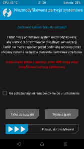

Przygotowałem nową wersję TWRP dla naszego Redmi Pro. Oprócz samych zmian w nowym Recovery najważniejszą dla szczególnie początkujących użytkowników jest to, że startuje ono domyślnie z językiem polskim. Pierwszy ekran z informacją o partycji systemowej już jest po polsku, a nie jak w oryginalnej wersji dostępnej na MIUI Polska po chińsku.
Dodatkowo przetłumaczyłem też brakujące linijki w pliku z polskim tłumaczeniem, tak więc wszystkie komunikaty powinny być teraz w naszym języku.

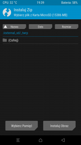

1. W tym celu należy wgrać plik twrp_310_gutek.img do pamięci telefonu lub na kartę SD.
2. Uruchomić telefon w trybie recovery - na wyłączonym telefonie wcisnąć vol- oraz power, lub w aplikacji Aktualizacja wybrać "Uruchom w recovery".
3. Wybrać w menu głównym TWRP opcję instaluj

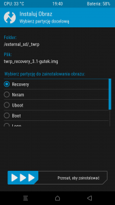

4. Następnie wybrać pamięć (wewnętrzna lub karta SD) i katalog do którego wgrany został plik .img z twrp oraz nacisnąć na dole przycisk "Instaluj Obraz". Recovery zacznie widzieć pliki .img zamiast plików .zip.
a.thumb.png.4ac5e2eca0a2ecbe8086d5fd39c96ce2.pngb.thumb.png.b4bce97c4fea7a2ab70017ab31fe25e4.png
5. Po wybraniu pliku z twrp w następnym oknie należy wybrać partycję której chcemy dokonać aktualizacji. Czyli wybieramy Recovery oraz przeciągamy pasek na dole. Ważne by nie pomyślić się z wyborem partycji, bo nadpisana zostanie inna i telefon może przestać się uruchamiać!

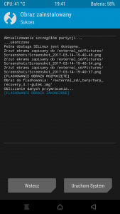

6. Rozpocznie się instalacja, jeśli nie wystąpią żadne błędy nowe TWRP jest zainstalowane w telefonie.
7. Teraz można wybrać Uruchom System, lub wrócić do ekranu głównego, wybrać Restart i Recovery aby bezpośrednio uruchomić nowe TWRP.

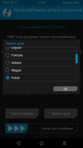

8. Jeśli po aktualizacji TWRP uruchomi się z językiem włoskim (nie dotyczy instalacji po raz pierwszym, problemem jest plik z ustawieniami ze starej wersji w pamięci telefonu) należy wybrać przycisk "Impostazioni" następnie zakładkę z ikonką globusa, zaznaczyć Polish i wybrać przycisk "Imposta lingua".

Dlatego że miałeś w pamięci wew. Plik twrp, w folderze twrp, z zapamiętanymi ustawieniami, przed aktualizacją trzeba go usunąć :)

Bo wczytało ustawienia z poprzedniej wersji. Plik z ustawieniami to Pamięć_wewnętrzna/TWRP/.twrp (w niektórych menedżerach plików trzeba włączyć wyświetlanie plików systemowych)

Nie trzeba usuwać, ale wtedy po aktualizacji może być właśnie nieprawidłowy język. Tak to nic się nie stanie.
