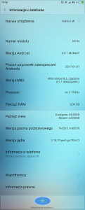

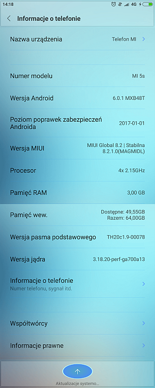

sp4ubw Posted March 31, 2017 Share Posted March 31, 2017 (edited) Rzeczywiście, zaraz zaktualizuję jednego MI5S i zobaczę co ten global wnosi nowego w stosunku do poprzedniego. EDIT: Wszystko działa prawidłowo. Dodatkowo na tym sofcie pojawia się opcja odblokowania bootloadera w opcjach programistycznych i odblokowanie idzie bez problemu po zalogowaniu się w telefonie. Edited March 31, 2017 by sp4ubw Link to comment Share on other sites More sharing options...

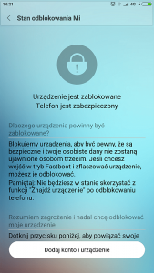

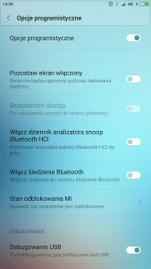

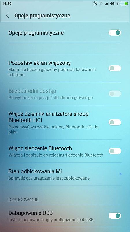

mario1 Posted April 17, 2017 Share Posted April 17, 2017 Witam. Posłucham rady, to znaczy, na wyjętym z pudełka Mi5s robić update: global 8.0.3 do global 8.2.1 . Poszło OK, jest opcja odblokowania w ustawieniach programistycznych. Wysłałem prośbę o zgodę na odblokowanie, odpowiedź dostałem bardzo szybko. Pobrałem "miflash_unlock-en-2.2.406.5.zip" , rozpakowałem, telefon w tryb fastboot no i problem. Po zalogowaniu na swoje konto mi , program miflash_unlock nie widzi telefonu. W menadżerze urządzeń jest Android Phone / Android bootloader Interface. W mi Unlock jest: Mi usb Driver Alredy installed (ver 2.2.406.5) , ale cały czas komunikat "Not connected to the phone. Oczywiście dograłem w kompie brakująca bibliotekę AdbWinApi.dll (versja ze stycznia 2012) , Windows 7 x86. Czy ktoś ma jakiś pomysł ? Pomóżcie proszę. Pozdrawiam M. Link to comment Share on other sites More sharing options...
rradek Posted April 17, 2017 Share Posted April 17, 2017 6.5. WAŻNE! 1. Logujemy się na telefonie na nasze konto Xiaomi, na którym otrzymaliśmy pozwolenie. 2. W opcjach programistycznych zezwalamy na odblokowanie OEM. 3. Podłączamy telefon przez USB do komputera, sterowniki powinny się zainstalować. 4. Podłączamy telefon przez USB do komputera drugi raz, tym razem z włączonym debugowaniem USB - sterowniki się zainstalują. 5. Wyłączamy telefon i podłączamy w trybie Fastboot (VOL- + POWER), sterowniki także się zainstalują automatycznie. Link to comment Share on other sites More sharing options...

mario1 Posted May 7, 2017 Share Posted May 7, 2017 (edited) Witam. W innym wątku kolega "Zexon72" w ciągu kilku minut rozwiązał mój problem. Wszystko już śmiga ma MIUI Polska. Dla tych którzy mieli by w przyszłości podobny problem opiszę cała sprawę. Wysłałem prośbę o zgodę na odblokowanie, odpowiedź zawierającą link dostałem w ciągu godziny.. Pobrałem "miflash_unlock-en-2.2.406.5.zip" wychodząc z założenia że wiedząc jaki mama telefon przysłali mi w wiadomości link do najbardziej odpowiedniego programu. Rozpakowałem zipa , telefon w tryb fastboot no i problem. Program (unlock) nie widział telefonu. Dopiero kolega "Zexon72" podesłał mi link do wersji MiFlashUnlock_1.1.1111.1_en do pobrania >> TUTAJ << i ten program zadziałał za pierwszym razem - odblokował telefon. Potem już było prawie z górki, bo po wgraniu TWRP wyłączeniu szyfrowania partycji komputer z Windows 7 x86 SP1 nie zobaczył pamięci telefonu. Podłączyłem telefon (w FASTBOOT TWRP) do innego komputera , tym razem z Windows 10 x64 i ten od razu zobaczył pamięć telefonu. Potem już było tylko z górki (zgodnie z procedurą). Edited May 7, 2017 by mario1 Link to comment Share on other sites More sharing options...
