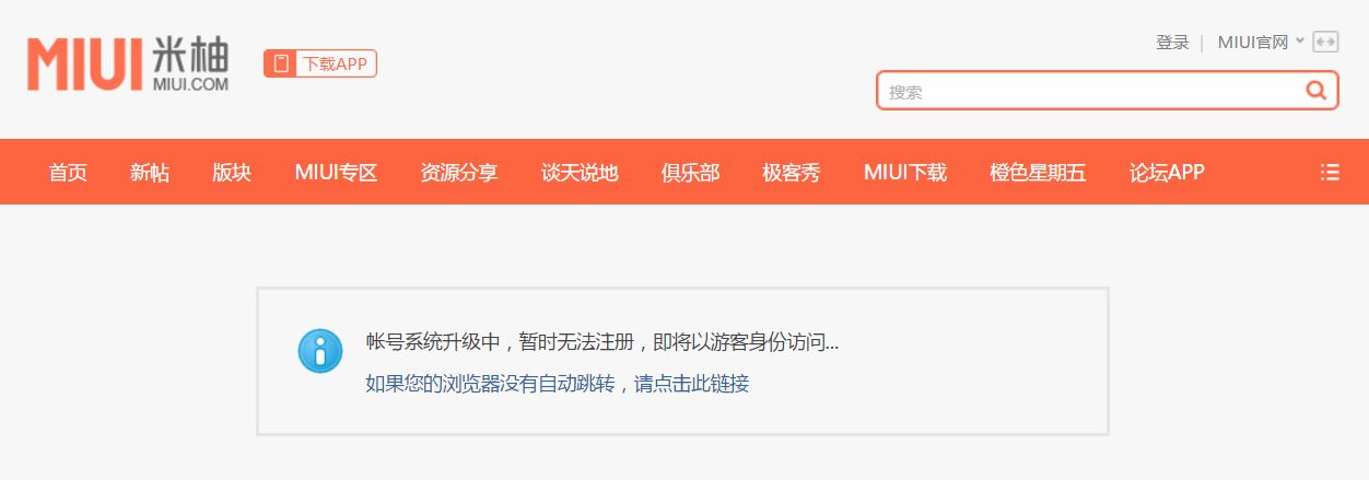

Witam,
Note 4 x z b20 rom  MIUI Global 8.1 Stabilna 8.1.15.0 (MCFMIDI)  - czekam z resetem, pojawił się 8.2.4.0.MCFMIDL, a chciałbym przejść na MIUI Polska.
Minimal ADB pokazuje wszystko na false. Konta zaktualizowałem (100%), na stronie muiu jak klikam link do unlock to zamiast formularza otwiera się trona jak na screenie. Czy macie tak samo?
edit: poczytałem trochę i wygląda na to, że mam syfiasty soft.

4 godziny temu, airjack napisał:
Miałem przed chwilą taki sam problem z odblokowaniem.
http://www.miui.com/unlock/index_en.html -na tej stronie na samym dole z rozwijanej listy wybierz język angielski.
Po wyborze języka u góry strony przejdź na forum i się na nim zaloguj używając danych konta Mi.
Po zalogowaniu przejdź jeszcze raz na tę stronę do odblokowywania i już powinno działać :)
Z tym, że jeśli robisz wg. tego poradnika:
 to w moim przypadku do odblokowania musiałem wpisać tylko imię, bez nazwiska, bo inaczej mnie nie chciało puścić dalej...

Dzięki za pomoc, poszło. Po godzinie dostałem zgodę na odblokowanie :)
Odblokowałem i już z nowym systemem. Najnowsze MIFlashunlock kazało mi czekać na odblokowanie, uruchomiłem wcześniejsze i poszło bez problemu.
