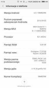

Blom Posted February 25, 2017 Share Posted February 25, 2017 Zrzut ekranu z ustawienia informacje o urządzeniu. Ale znając życie już możesz czytać kompendium wiedzy, bo masz syfmiui. Link to comment Share on other sites More sharing options...

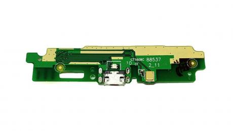

FromWP Posted February 25, 2017 Share Posted February 25, 2017 34 minuty temu, dread napisał: W moim Redmi 3s prime (Stable 8.1.1.0 MALMIDI) nie działa mikrofon, w żadnej z aplikacji jest jakaś szansa na naprawę techniczną a nie fizyczną? Jeżeli tak jaki mógłby być koszt wymiany mikrofonu. Dodam też, że mój redmi bardzo często gubi zasięg, nie łapie on 4G, czasami nie wyszukuje nawet sieci, co mogę z tym zrobić? Czy koszty naprawy będą nieopłacaln Płytka na której jest mikrofon razem z gniazdem usb kosztuje około 50zł. Wymiana jest prosta. Działania sim to nie naprawi, tu może pomogła by zmiana romu na dev, global lub eu. Możesz przetestować czy działa mikrofon w menu serwisowym. Link to comment Share on other sites More sharing options...

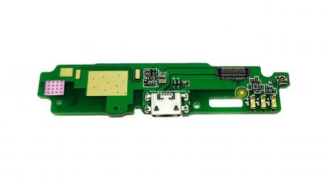

Zexon72 Posted February 25, 2017 Share Posted February 25, 2017 Źle działający mikrofon, jak i słaby zasięg może być spowodowany (i zapewne jest) zawilgoceniem dolnego portu ładowania. Anteny GSM są na dole i podłączone są właśnie poprzez port. Tak to wygląda Link to comment Share on other sites More sharing options...
