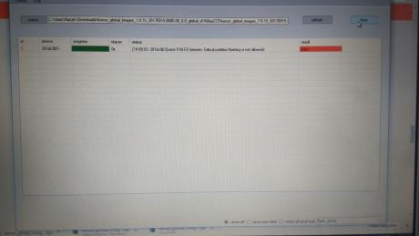

migjed Posted October 17, 2017 Share Posted October 17, 2017 W czasie flashowania wyskoczył błąd: Link to comment Share on other sites More sharing options...
Kacper Skrzypek Posted October 17, 2017 Share Posted October 17, 2017 Masz zablokowany bootloader, nie wgrasz systemu.Spróbuj odblokować oficjalnie bez żadnych zmian przez MiUnlock.tapnięte z Redmi 4a 1 Link to comment Share on other sites More sharing options...
migjed Posted October 17, 2017 Share Posted October 17, 2017 3 minuty temu, Orjon napisał: Masz zablokowany bootloader, nie wgrasz systemu. Spróbuj odblokować oficjalnie bez żadnych zmian przez MiUnlock. tapnięte z Redmi 4a Jest tylko jeden problem. Podejrzewam że na telefonie nie mam żadnego systemu. Link to comment Share on other sites More sharing options...
