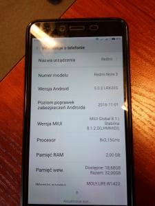

Magda RSL Posted February 18, 2017 Share Posted February 18, 2017 Witam Posiadam od maja 2016 Redmi Not 2 32GB. Do tej pory zero problemów. Ani raz nie zaliczył żadnego zawieszenia czy samo restartu. Telefon idealny. 15 lutego 2017 telefon został wysłany do serwisu Miui w celu wgarnia nowego softu. Aktualnie mam Wersja android 5.0.2 LRX22G Wersja Miui Global 8.1 Stabilna 8.1.2.0 (LHMMIDI) Telefon notorycznie się restaruje, zauwazyłam że jak się ładuje jest ok a dopiero jak bateria ma około 75% po wykonaniu np połączenia wyłącza się i nie można go nawet włączyć. Trzeba podpiąć do prądu, wtedy można załączyć. Zrobiłam wczoraj po raz drugi ustawienia fabryczne, niestety dalej to samo. Serwis odpisał mi : "Cóż to oficjalny Global Stable rom dla tego modelu prosto od Xiaomi. Jeśli telefon się wyłącza to raczej problem z przegrzewaniem, lub samą płytą główną. Wątpię by w tej wersji Global telefon był tak niestabilny." Tylko dziwi mnie że przez tyle miesięcy nic się nie działo a teraz po aktualizacji wystąpiły takie problemy. Dodam że jak na razie telefon kolegi redmi not 2 16 gb także po tej aktualizacji działa normalnie. Miał ktoś podobny problem? Link to comment Share on other sites More sharing options...
