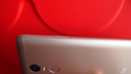

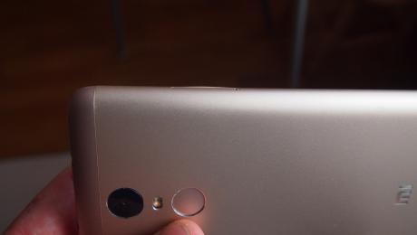

Witam, od samego początku noszę tel w etui, na początku zwykły silicon a później ipaky. Dziś po zdjęciu etui zauważyłem dwa wybrzuszenia po obu stronach tel, jedno przy przycisku głośności a drugie przy kieszeni na sim.
dc23e68e22399fcc3667feb833839322.jpg tu słabo widać ale na powiększeniu widać
aa9a34f3461a9d30eb2aea43abd3d2f0.jpg tu przy sim dość mocno widać
Link to post
Nawet niewielkie, krótkotrwałe wygięcie telefonu (tak jak wyginał się iPhone 6) może spowodować takie odkształcenia na bokach.
Wystarczy zdjąć tylny panel, wyprostować w palcach i założyć ponownie.
Edited by Zexon72

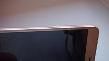

Nie wiedziałem, że mój problem jest na tyle powszechny... Cóż, swój telefon otworzyłem, naprostowanie niewiele pomogło, niestety. Pewnego rodzaju ukojenia doznałem po zakupie mocnego, zbrojonego (?) etui na eBayu, aczkolwiek pewnie takie można znaleźć również i na polskich aukcjach c5a00decfd1782619305387d97dad150.jpg Mój problem był (jest) w zasadzie czysto kosmetyczny, więc takie rozwiązanie mnie, jak na razie, usatysfakcjonowało. Tak czy tak, pod kątem wykonania można znaleźć na pewno bardziej solidne telefony, jednak poza tym problemem w ogóle na niego nie narzekam, no może poza drenażem baterii ale to temat na inny wątek

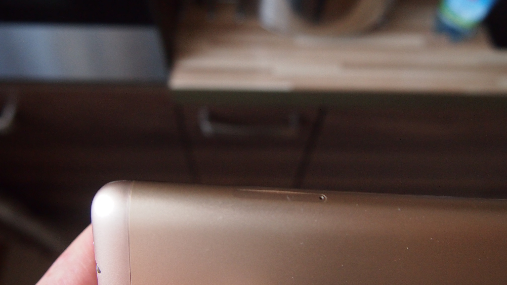

Minęło trochę czasu od napisania tego tematu, ale tym lepiej, ponieważ chciałbym się dowiedzieć czy to wygięcie nie postępuje? Mam to samo, w tym samym miejscu - przy szufladce na SIM. Dziś zauważyłem i mnie to zastanowiło, ponieważ o telefon względnie dbam. Nie upadł ani razu, nie jest narażony na wygięcia (noszę w wewnętrznej kieszeni kurtki).
Zastanawiam się, czy to faktycznie nie jest wina temperatury. Użytkuje fona (od paru miesięcy) intensywnie tj ok 8-9 godzin YT (taka praca, że mogę i lubię posłuchać), w tle oczywiście Bluetooth, gps, Gmail, FB, Twitter itp. Jeszcze wczoraj było ok, ale jak wyjąłem z kieszeni kurtki to był mocno ciepły. Po ok 2-3 minutach na powietrzu nadal pokazywał 44 stopnie, więc ustawiłem alarm na 42. Wygięcia nie było, dopiero dziś się ujawniło.
Zaznaczę, że korzystam z silikonowego etui na plecki, więc jakiś wpływ na odprowadzanie ciepła pewnie też ma?
Miejsce nie jest widać przypadkowe, więc warto by ustalić przyczynę. Moim zdaniem jednak temperatura :/
Link to post
Mam podobny problem. Jakieś może dwa miesiące temu zaczął się oklejać od ramki. Myślałem że się lekko wygiął od siedzenia na nim. Też miałem takie wygięcie metalu w okolicy slotu kart sim. Ale problem ostatnio nasilił się bardzo. Otworzyłem go i zauważyłem, że winna jest mocno napuchnięta bateria.
