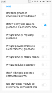

Wg mnie to jest główny powód, bo telefon ma drugi mikrofon właśnie do redukcji szumów. I skoro piszesz że rozmawiasz przez głośnik to nie masz dołu telefonu przyłożonego do ust, w związku z czym obydwa mikrofony wyłapują twój głos i widocznie przez to funkcja głupieje i wycina nie to co powinna.
Funkcja wyłączania redukcji szumów jest w module Miui 8 Tweaks - https://play.google.com/store/apps/details?id=com.hartec.miuitweaks8&hl=pl
Do działania wymagany jest xposed dla miui - https://forum.xda-developers.com/xposed/unofficial-xposed-miui-t3367634
Screenshot_2017-03-29-21-17-37-533_com.hartec.miuitweaks8.thumb.png.0c1a3240d922345828789a0be5966511.png
Jeszcze taka uwaga, po zmianie jakiejś opcji w tym module trrzeba ponownie uruchomić telefon.

Ok, dzięki sprawdzę i tak miałem pobawić się xposed, natomiast jak rozmawiałem przez głośnik to właśnie specjalnie go obracałem żeby mówić do dołu tam gdzie mic. i głośnik żeby było mnie lepiej słychać, a mimo to...
