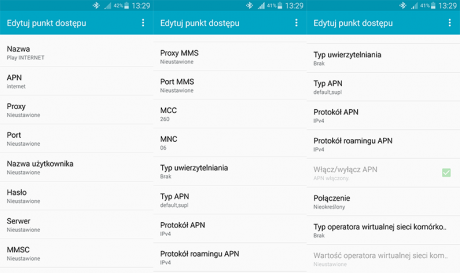

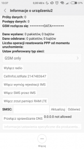

Kosarz5 Posted April 5, 2017 Share Posted April 5, 2017 Problem z internetem mobilnym rozwiązany, więc zrobię ostatni off-topic dla potomnych. Byłem w dwóch salonach Play i nie zaradzili. Wysłane zgłoszenie do Play i zostałem poinformowany, iż zmienili szybkość transmisji danych,a problem dalej występował. Wymiana karty SIM na nową nie pomogła i co ciekawe po włożeniu jej do jakiegoś Huawei w pierwszym salonie, było tak jakby był włączony tryb samolotowy. Po kontakcie z Play włożyłem kartę do starego LG z Androidem 2 coś tam, gdzie została pobrana konfiguracja od Play i o dziwo wszystko działa! Problem rozwiązany. Link to comment Share on other sites More sharing options...

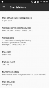

paveu Posted April 6, 2017 Author Share Posted April 6, 2017 Przyjaciele, pojawiła się kolejna aktualizacja od WinKarbika. Changelogu nie znalazłem, jednak podobno zawiera wszystkie poprawki LOS. Dodatkowo pojawił się kernel, który wspiera DT2W - możemy odblokować telefon podwójnym tapnięciem w wygaszony ekran. Mogę potwierdzić działanie Linki (mój up): - system: https://yadi.sk/d/RSl4myGC3GiUAP -kernel: https://mega.nz/#!6BQ3zIhY!geaRks0bFBJVxkuQi0fZN0nYTRsocberSLYiD7a2GxU Kernel instalujemy wybierając "Install img" w TWRP i zaznaczając "boot". Link to comment Share on other sites More sharing options...
schreder Posted April 12, 2017 Share Posted April 12, 2017 A czemu kernel oddzielnie? To ten z. Lineage? Bo czytałem, że chyba lepiej z rr działa ten z lineage zamiast tego co twórca zostawia. Mógłbyś napisać mi jak doze działa? Ile masz sot? Wysłane z mojego EVA-L09 przy użyciu Tapatalka Link to comment Share on other sites More sharing options...
paveu Posted April 12, 2017 Author Share Posted April 12, 2017 A bo to jest kernel zmodyfikowany. Dodano parę funkcji. I nie, to nie jest ten z LOS. Ten z LOS tak łatwo nie będzie działał na RR, trzeba modyfikować ramdisk. SOT w granicach rozsądku, od 5 do 10h w zależności od używania. Nie wiem, czy doze działa, nie interere mnie to, ale raczej nie bo hardware go chyba nie wspiera. Link to comment Share on other sites More sharing options...
