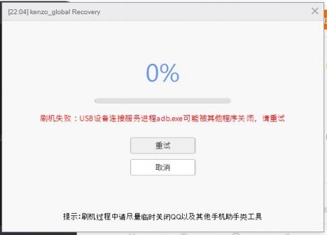

kozak13 Posted December 24, 2017 Share Posted December 24, 2017 (edited) Mój telefon redmi note 3 Pro Qualcoom kenzo komputer Windows 7 64bit zaczął się wieszać zainstalowałem avasta żeby sprawdzić i już całkiem się zwiesił po uruchomieniu działa tylko kilka sekund i zawiesza się, nic nie można zrobić tylko zresetować i tak w kółko Pogodziłem się ze stratą danych i chciałem przeinstalować romna global dev zgodnie z instrukcajmi z forum Wogóle uruchomienie fastboot już stwarza problem gdyż podaje że nie jest to aplikacja systemu win32 64 bit jednak miflash nie wykrywa telefonu. po przełączeniu w tryb fastboot mi flash telefon widzi. Klikam flash i po sekundzie pokazuje się status error Czy dobrze rozumiem że aby zainstalować nowy rom na zablokowanym fastboot mogę to zrobić tylko z poziomu downlowad. Czy grafika która się wyświetla to tryb download jak mówi instrukcja Może głupie pytanie ale jestem zielony w temacie a muszę uratować telefon samemu Proszę o pomoc i poinstruowanie jak działać Edited December 24, 2017 by kozak13 Link to comment Share on other sites More sharing options...

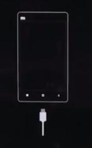

Kacper Skrzypek Posted December 24, 2017 Share Posted December 24, 2017 To jest tryb recovery.Ściągnij chińskie MIPCSuite (http://zhushou.xiaomi.com) i zainstaluj je, podepnij tel pod kompa. Powinno wykryć. Trzecia opcja od góry to wyczyszczenie danych (jeśli będziesz mieć 4 opcje).Jak chcesz zainstalować global dev to ściągnij paczkę zip z strony MIUI i wybierz opcje nr 2 (aktualizacja z pliku) i wybierz ściągnięty plik, powinien wgractapnięte z Redmi 4a Link to comment Share on other sites More sharing options...

kozak13 Posted December 24, 2017 Share Posted December 24, 2017 (edited) chwila wolnego z wieczora dotarłem już do opcji nr 2 ale dalej wyświetlają się 3 kolejne opcje po chińsku i nic nie kumam masz może wiedzę które opcje wybrać w następnych krokach żeby nie zepsuć czegoś Edited December 25, 2017 by kozak13 Link to comment Share on other sites More sharing options...

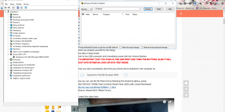

zjo Posted December 25, 2017 Share Posted December 25, 2017 Witam wszystkich jako świeżynka tutaj. Podłączę się bezczelnie do tematu, jeśli można, gdyż mam problem z RN3 Pro. Objaw dość znany, mrugająca dioda powiadomień i tryb diagnostyczny po podpięciu do PC. Kabel do flashowania posiadam, telefon bez problemu wchodzi w EDL, bez problemu również można mu załadować soft przez Miflash i Qfil, niestety, załadowanie powyższego niewiele zmienia - dioda mruga dalej, brak możliwości uruchomienia, jedynie przytrzymanie włącznika przez kilka sekund powoduje zapalenie diody na chwilę na stałe, po czym wraca do mrugania. Wypróbowałem już różne obrazy, bez powodzenia, i jestem powoli na etapie oswajania się z myślą o rozstaniu ze sprzętem. Telefon otrzymany od poprzedniego właściciela jako już padnięty, nie jestem w stanie stwierdzić, co działo się z nim wcześniej. Może tutaj znajdę kogoś, kto podrzuci mi jakiś pomysł, przekopałem już pół netu i nie bardzo cokolwiek z tego, co znalazłem, pomogło. Liczę na pomoc, może komuś udało się już obudzić telefon z opisanego stanu... Link to comment Share on other sites More sharing options...
kozak13 Posted December 25, 2017 Share Posted December 25, 2017 (edited) dobra rozkminiłem przy użyciu translatora jednak nadal nic, wyskakuje okno z błędem proces obsługi urządzenia usb adb.exe może zostać zamknięte przez inne programy, spróbuj ponownie Edited December 25, 2017 by kozak13 Link to comment Share on other sites More sharing options...
Kacper Skrzypek Posted December 26, 2017 Share Posted December 26, 2017 (edited) Po małych perypetiach rozwiązaliśmy problem z @kozak13. Ratunkiem okazał się flash wersji global developer przez MiFlash w EDL Telefon żyje i póki co ma się dobrze. tapnięte z Redmi 4a Edited December 26, 2017 by Orjon Link to comment Share on other sites More sharing options...
