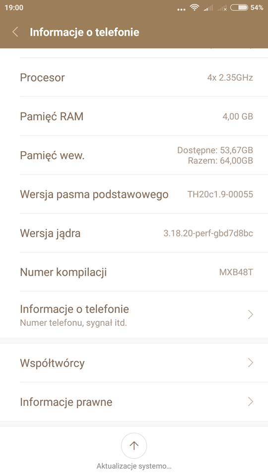

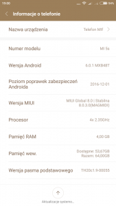

Cóż, nie wydaje mi się, wszystko wygląda tak jak powinno. Sam telefon też na pierwszy rzut oka działa bardzo płynnie i sprawnie. Jedyna dziwna rzecz na jaką się natknąłem to informacja w ustawieniach że jest to Mi5S (bez plusa), mimo że procesor ma 4x2.35 GHz. Nie słyszałem też żeby Ibugoy sprzedawał podróbki.
Share this post
Link to post
Wygląda jakby ktoś omyłkowo wgrał ROM dla Mi5S. Różni się on od Plusa właśnie aparatem, czytnikiem i dźwiękiem (sądząc po próbach portu LineageOS z Mi5S na Plus).
Po wgraniu właściwego ROMu wszystko powinno być w porządku.

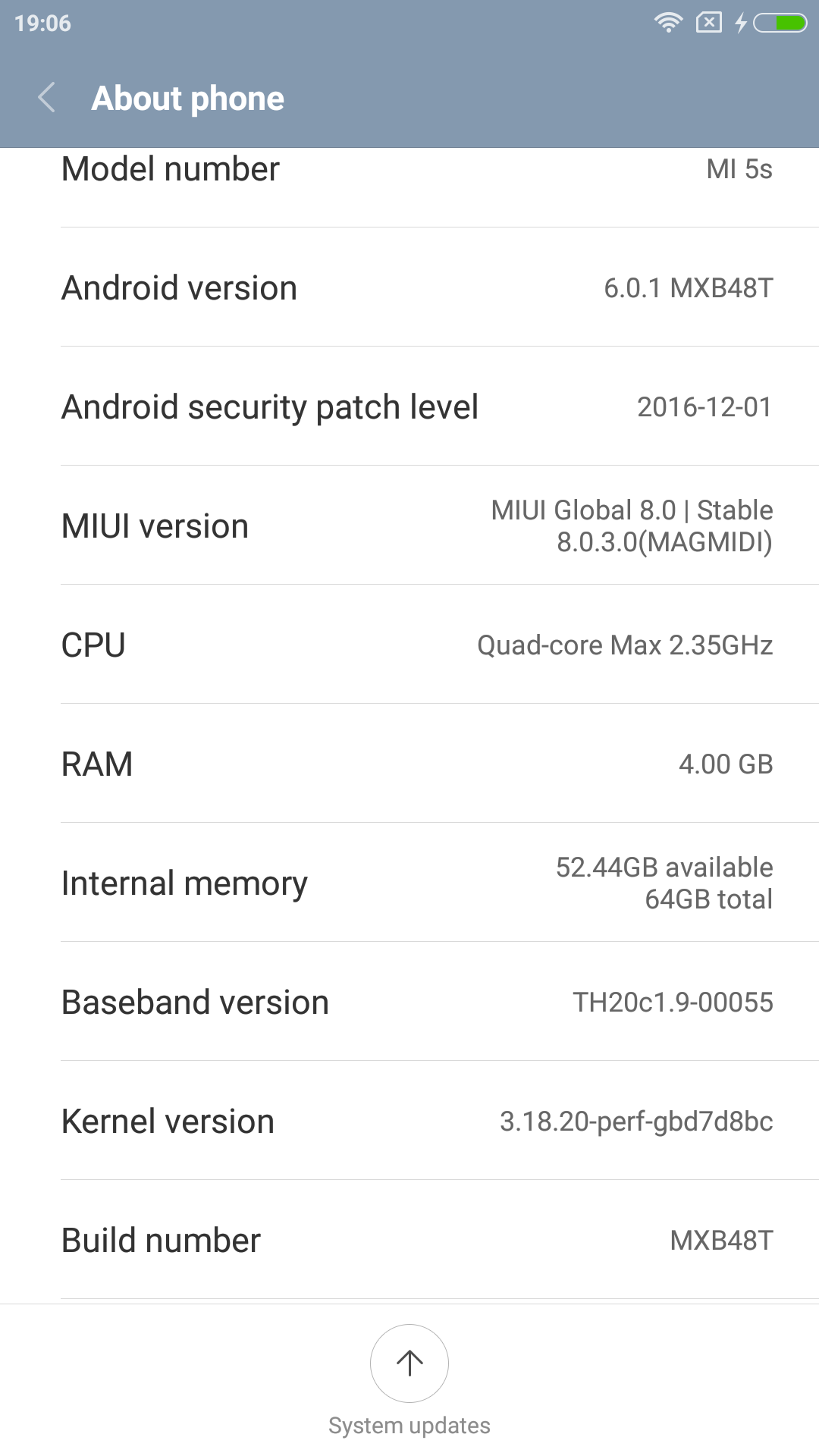

Witam ! Mam ten sam problem lecz w ogóle nie wiem co zrobić ..
da radę jakoś samemu ogarnąc to i wgrać ten ROM . Podsyłam screen
Edited by fajcik18
Share this post
Link to post
No to jest rom dla mi5s , jeśli masz mi5s plus to instalacja romu przez miflash . Może być zablokowany edl , wtedy potrzebny będzie kabel deepflash
