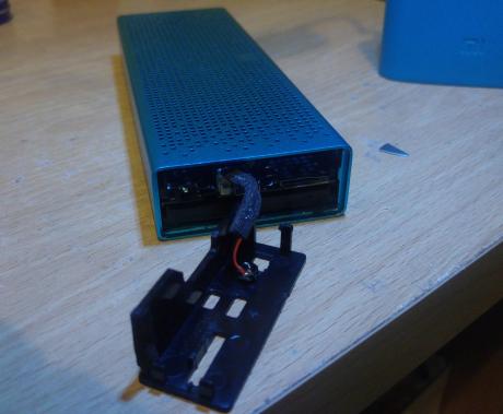

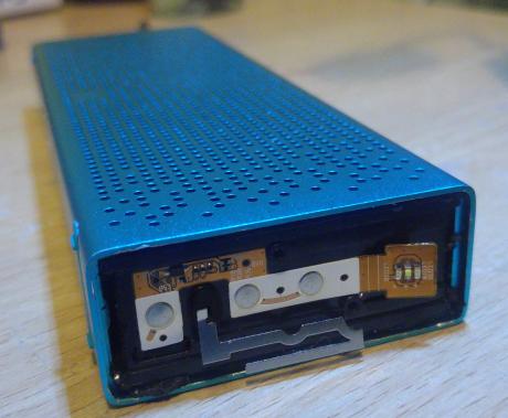

empe4 Opublikowano 10 Lutego 2017 Autor Udostępnij Opublikowano 10 Lutego 2017 Dostałem ok. 97% zwrotu z GB i głośnik u mnie tylko musiałem się odnieść do ich regulaminu, 3 dni od dostawy mamy zgłoszenie do supportu że głośnik jest uszkodzony:) support raz dziennie odpisywałem więc nie jest tak źle z GB jak niektórzy piszą wczoraj próbowałem otworzyć głośnik i robi się problem .. bo ciężko wyciągnąć bebechy z metalowej obudowy .. ma ktoś jakiś schemat gdzie są ew. zaczepy, czy to jest klejone ? na youtube nic nie znalazłem .. wszystkie śrubki wykręcone .. Odnośnik do komentarza Udostępnij na innych stronach Więcej opcji udostępniania...
