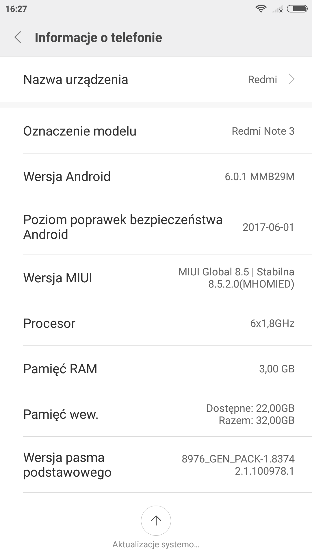

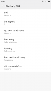

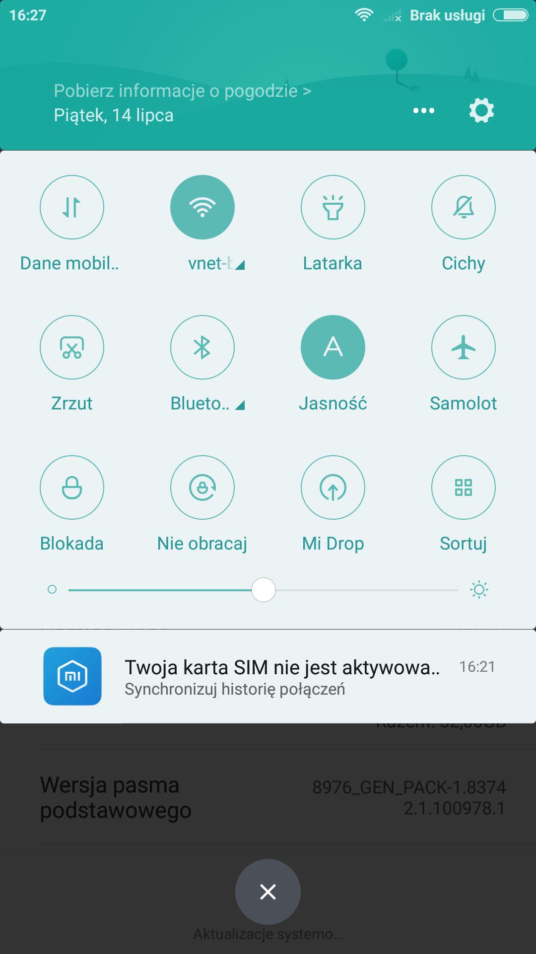

Witam od około miesiąca coraz częściej przy zasięgu pokazuje się komunikat "brak usługi" w ciągu ostatnich dwóch dni to już kilka godzin dziennie i żadne działanie nie pomaga na ten problem, kilkukrotne wyciągnięcie kart sim, kilkukrotne zrestartowanie telefonu czasem pomogą czasem nie, zrobiłem również reset ustawień fabrycznych i dalej to samo a jestem w miejscach gdzie ten zasięg zawsze był w porządku, na samsungu galaxy s3 zasięg jest bardzo dobry w tych miejscach gdzie na xiaomi jest komunikat brak usługi. to raczej mechaniczne uszkodzenie czy wina jakiejś aktualizacji? znalazłem taki temat "brak usługi w wersji international" , ale czy to własnie to skoro problem narasta i jest coraz częstszy? jak to własnie to, to jaki plik pobrać do mojego tel? w momencie robienia zrzutu akurat udało się że jest zasięg więc proszę sie tym nie sugerowac

@slav85 poczekaj do najnowszej aktualizacji za kilka dni będzie powinno trochę pomóc bo modem jest nowszy i sprawniej działa lub przejść na global dev jak to nie pomoże tam zawsze najnowszy jest a jak chcesz to możesz jeszcze odblokować bootloader i wgrać miupolska

Dzięki za info, na pewno poczekam do aktualizacji, fajnie że już za kilka dni bo z wgrywaniem softu nie mam jeszcze dużego doświadczenia i mogłoby coś nie pójść.

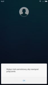

Mam taki problem z RN3 pro . będąc w terenie telefon stracił zasięg, przychodziły mi tylko sms z informacja że ktoś próbował się ze mną połączyć. wracając do domu odzyskałem na chwilę zasięg wykonałem jedno połączenie i telefon padł całkowicie. widnieje tylko napis brak usługi,  nie mogę wykonywać połączeń nawet tych alarmowych tak samo jest z internetem mobilnym. telefon nie upadł mi w ostatnim czasie, karta  sim działa (sprawdzana na innych telefonach ) przywrócenie do ustawień fabrycznych nie pomaga. w momencie próby wykonywania połączeń telefon twierdzi że mam włączony tryb samolotowy. Z góry dziękuje za pomoc.

@CzarnyBB to ostatnio dość często pojawiający się problem w Redmi Note 3 SD. Przyczyną są tzw zimne luty pod receiverem (układ radiowy). Można to naprawić poprzez wylutowanie i wlutowanie RV od nowa - choć nie ma 100% gwarancji, że problem za czas jakiś nie powróci.
Jeśli byłbyś zainteresowany naprawą, to zapraszam na PW

W pierwszej kolejności wgraj system mifleshem global developer a następnie kombinuj z serwisem
Bo fakt coś rzeczywiście jest nie tak z tym układem radiowym w tych telefonach
I sprawdź kartę sim innego operatora
