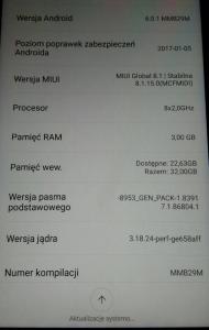

ErgE Posted May 16, 2017 Share Posted May 16, 2017 Czyli reasumując, kupiłem Redmi Note 4 od Goldway (MIUI Global 8.1. 15 | Stabilna (MCFMIDI). Odblokowałem bootloader, więc teraz pozostaje tyko wgranie Miui Polska, przez TWRP. Tak?Ten rom jest właściwy? Redmi Note 4X Snapdragon MIUI 7.5.11ANDROID 7.0ROM HMNote4XKOD midoMD5: 64A9A8131DBL: ODBLOKOWANYDATA: 11/5/2017Wysłane z mojego Redmi 2 Link to comment Share on other sites More sharing options...
mrosi Posted May 16, 2017 Share Posted May 16, 2017 14 minut temu, ErgE napisał: Czyli reasumując, kupiłem Redmi Note 4 od Goldway (MIUI Global 8.1. 15 | Stabilna (MCFMIDI). Odblokowałem bootloader, więc teraz pozostaje tyko wgranie Miui Polska, przez TWRP. Tak? Ten rom jest właściwy? Jesteś jeden krok od uwalenia telefonu. Piszesz, że masz Redmi Note 4, a podajesz dane ROMu dla Redmi Note 4X. Jaki w końcu telefon posiadasz? Link to comment Share on other sites More sharing options...
ErgE Posted May 16, 2017 Share Posted May 16, 2017 Jesteś jeden krok od uwalenia telefonu. Piszesz, że masz Redmi Note 4, a podajesz dane ROMu dla Redmi Note 4X. Jaki w końcu telefon posiadasz?No właśnie, AIDA 64 wyświetla, że Redmi Note 4, urządzenie MIDO - i tym kodem kierowałem się wybierając rom miui polska, ponieważ innego nie mogę wyszukać. Proszę o pomoc, ponieważ już chce zakończyć temat instalacji miui polska i normalnie użytkować już telefon. Wysłane z mojego Redmi 2 Link to comment Share on other sites More sharing options...
mrosi Posted May 16, 2017 Share Posted May 16, 2017 Przed chwilą, ErgE napisał: No właśnie, AIDA 64 wyświetla, że Redmi Note 4, urządzenie MIDO - i tym kodem kierowałem się wybierając rom miui polska, ponieważ innego nie mogę wyszukać. Proszę o pomoc, ponieważ już chce zakończyć temat instalacji miui polska i normalnie użytkować już telefon. OK. To w takim razie jest Redmi Note 4X. Przeczytaj kilka razy poradnik instalacji MIUI Polska/EU: https://miuipolska.pl/instalacja-miui-2016-2/ i zainstaluj po kolei: TWRP i MIUI Polska/EU. Link to comment Share on other sites More sharing options...
ErgE Posted May 16, 2017 Share Posted May 16, 2017 [mention=3238]mrosi[/mention]Dziękuję za odpowiedź o takie potwierdzenie mi chodziło. Wieczorem szukam dedykowanego TWRP i instaluje Miui Polska. ufff Wysłane z mojego Redmi 2 Jeszcze jedna kwestia. Na moim Note 4 wyświetla wersja android 6.0.1 (Marshmallow) MMB29M, czy ten rom z poprzedniego posta nadal będzie pasował? Redmi Note 4X Snapdragon MIUI 7.5.11ANDROID 7.0ROM HMNote4XKOD midoMD5: 64A9A8131DBL: ODBLOKOWANYDATA: 11/5/2017 Link to comment Share on other sites More sharing options...
mrosi Posted May 16, 2017 Share Posted May 16, 2017 1 godzinę temu, ErgE napisał: Jeszcze jedna kwestia. Na moim Note 4 wyświetla wersja android 6.0.1 (Marshmallow) MMB29M, czy ten rom z poprzedniego posta nadal będzie pasował? Tak. Podniesie jednocześnie "bazę", czyli samego Androida, do wersji 7.0. Niestety z tym może wiąać się ponowne zablokowanie bootloadera. Jeśli tak, jeśli zainstalujesz ten ROM, będziesz musiał ponowić procedurę odblokowania, żeby móc wgrywać kolejne aktualizacje cotygodniowe. Poczytaj tutaj: Wprawdzie @Acid pisał tylko o wymienionych tytularnie modelach, jednak śmiem przypuszczać, że może to dotyczyć każdego telefonu Xiaomi, w którym aktualizuje się Androida właśnie do wersji 7.x.x. Może Acid się wypowie. 1 Link to comment Share on other sites More sharing options...
ErgE Posted May 16, 2017 Share Posted May 16, 2017 @mrosi Super w pełni kompletna odpowiedź, wrócę z pracy zaczynam proces instalacji. Nie omieszkam napisać o powodzeniu - mam nadzieję Jeszcze raz dziękuję za info. Wysłane z mojego Redmi 2 Link to comment Share on other sites More sharing options...
