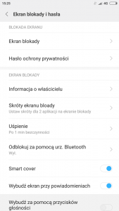

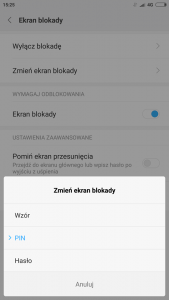

amavet07 Posted January 25, 2017 Share Posted January 25, 2017 (edited) Witam Posiadam Redmi Note 3 Pro w wersji KATE ( wersja od x kom z zablokowanym bootloaderem). Zrobiłem ostatnio aktualizację z poziomu telefonu i od tego zaczęły się problemy. W ustawieniach telefonu zniknęły opcje dotyczące czytnika linii papilarnych, po prostu jest tak jakby w ogóle go nie było. Teraz mogę ustawić blokadę tylko przez wzór, pin i hasło. Znalazłem gdzieś na forum, że aby ustawić blokadę na odcisk palca , należy wcześniej mieć założoną jakąś inną blokadę , np. przez pin albo wzór, próbowałem i nic to nie zmieniło. Przez MiFlash wgrałem najnowszy global stable rom i nic nie pomogło. Dodam że na wcześniejszym oprogramowaniu ustawienia odcisku palca były widoczne w opcjach telefonu. Ma ktoś jakieś pomysły? Z góry dziękuje za pomoc. Pozdrawiam. Edited January 25, 2017 by amavet07 Widzę że napisałem w złym dziale proszę o przeniesienie. Link to comment Share on other sites More sharing options...

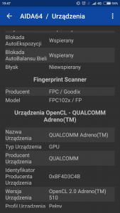

amavet07 Posted February 1, 2017 Author Share Posted February 1, 2017 (edited) Ostatnio się nie odzywałem, miałem strasznie dużo na głowie. Sprawy nadal nie rozwiązałem. Pobrałem program aide64 i w programie wszystko jest tak jak powinno być. Nie rozumiem co może być przyczyną tego, że nie mam ustawień odcinku palca... Na dowód wrzucam screena Edited February 1, 2017 by amavet07 Link to comment Share on other sites More sharing options...
Snajper Posted February 1, 2017 Share Posted February 1, 2017 (edited) 7 godzin temu, amavet07 napisał: Ostatnio się nie odzywałem, miałem strasznie dużo na głowie. Sprawy nadal nie rozwiązałem. Pobrałem program aide64 i w programie wszystko jest tak jak powinno być. Nie rozumiem co może być przyczyną tego, że nie mam ustawień odcinku palca... Na dowód wrzucam screena Masz czytnik linii drugiego producenta mniej popularny ja mam inny a tel też z xkomu Xiaomi tak ma jeden telefon kilka producentów części wyświetlacz, czytniki.itd To też jest przyczyną nieprawidłowego działania goodix tak ma wiem że jest fix do niego ale nie wiem czy bez odblokowania bootloadera się da wgrać. Więc do końca nie wiadomo czy to awaria czytnika czy gryzie się z globalem.Porostu tylko gwarancja za dużo kombinowania dla zwykłego użytkownika. Edited February 1, 2017 by Snajper 1 Link to comment Share on other sites More sharing options...
