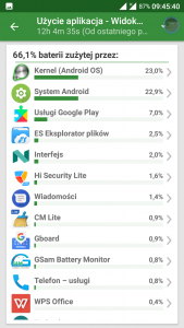

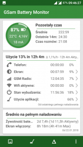

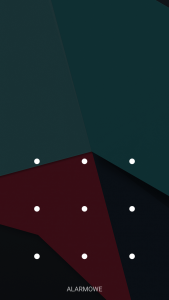

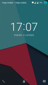

moon 5 Posted February 2, 2018 Report Share Posted February 2, 2018 Oj wiele osób nadal nie wie o co mi biega. Nie chcę rezygnować z blokady pin lub wzór jak na screenie nr.2 tylko ze screenu nr.1. Jak zrobię "brak" to nie mam pinu czy wzoru, ale to wiem. Ale ok, już się jakoś przyzwyczaiłem. Mam jeszcze pytanie bo nie wiem czy Lineageos tak ma. Czy u was też bateria w ciągu 12 godzin od naładowania i nieużywania telefonu przez noc schodzi 13% ? Na Miui było to 2 max.3%. Link to post Share on other sites
silver2004 3 Posted February 9, 2018 Report Share Posted February 9, 2018 @moon potwierdzam drain baterii na LineageOS (15, Oreo 8.0) dla Redmi 3, niestety, porównanie jest takie że przez noc na MIUI bateria spadła od 100 do 97% a na Lineage ze 100 do 75 czy 77%. Masakra. Link to post Share on other sites
moon 5 Posted February 16, 2018 Report Share Posted February 16, 2018 Ostatnie 2 aktualizacje zmniejszyły drenaż baterii. Teraz przez 12 godzin zużywa 7% baterii. Ważne by także, aktualizować gappsy Link to post Share on other sites
