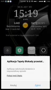

Kopański Arkadiusz 0 Posted August 2, 2017 Report Share Posted August 2, 2017 Witam wszystkich. Jestem tutaj nowy i od razu proszę o wyrozumiałość i cierpliwość. - dziękuję. Od ponad pół roku jestem szczęśliwym posiadaczemsmartfona Xiaomi Mi5S. Wersja oprogramowania xiaomi.eu ( rozwojowa ). Wszystko było pięknie, do czasu wgrania najnowszego Miui 7.7.20 z dnia 24.07.2017 r. Obecna wersia Androida to - 7.0 NRD90M, wersja Miui - Miui 8.6 by xiaomi.eu 7.7.20 (rozwojowa) Po wgraniu nowego orogramowania - podczas odblokowania telefonu odciskiem palca lub znakiem symbolu wyskakuje taki komunikat : Aplikacja taety Blokady przestała działać. Kiedy wejdę w "pokaż treść błędu" - pokazuje się napis - zamieszczony w załączniku. Nie mam zielonego pojęcia o co chodzi!!! Może któryś z kolegów podpowie mi jak się pozbyć tego natrętnego komunikatu pojawiającego się za każdym razem jak odblokuję telefon. Będę wdzięczny za podpowiedź na mój adres poczty - [email protected] Z góry dziękuję i czekam na podpowiedź, jak rozwiązać ten problem. Pozdrawiam A.Kopański Link to post Share on other sites

SirFliper 0 Posted October 15, 2017 Report Share Posted October 15, 2017 Witam, Na redmi 4 pro taty jest od pewnego czasu problem z codzienną tapetą otóż nawet jeśli jest wyłączona po odblokowaniu telefonu wyskakuje błąd pokazany w załączniku. Telefon działa na najnowszym miui polska lecz na poprzednim też występował. Jeśli z poziomu menu chcemy wejść w zakładkę codzienne tapety przy każdym przejściu wyskakuje że aplikacja przestała działać. Jakiś pomysł jak to naprawić? Link to post Share on other sites
ZduneX25 787 Posted October 16, 2017 Report Share Posted October 16, 2017 Kliknij pokaż treść błędu i pokaż. Link to post Share on other sites
edass 6 Posted October 24, 2017 Report Share Posted October 24, 2017 Czy podana wyżej paczka działa na MIUI 9 i Androidzie 6? Link to post Share on other sites
SirFliper 0 Posted October 31, 2017 Report Share Posted October 31, 2017 Problem rozwiązany paczką z góry na miui 9. Duży plus za paczkę twrp. Link to post Share on other sites
