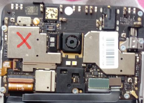

Witam mam problem ostatnio podłączyłem telefon to innej ładowarki i nagle się wyłączył i nie reaguje. Próbowałem podłączyć go do mojej orginalnej ładowarki i nic tylko zamigała czerwona dioda i telefon zaczyna się nagrzewać w tym punkcie.

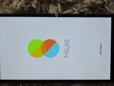

Witam pokrótce opisze, zostawiłem sciaganie jakiegos torrenta na telefonie i oczom moim po przyjsciu ukazuje sie taki ekran, 3 kropki na dole ekranu wedruja cały czas, co to jest, jakas aktualizacja telefonu sie instaluje czy jak ?
Prawdopodobnie uszkodziłeś układ ładowania albo za zabezpieczenia linii ładowania a to że się telefon się grzeje w tym miejscu to może być tylko skutek uboczny uszkodzonego bloku ładowania.

Witam,
mam taki problem z telefonem xiaomi redmi note 4 (4/64), wyłączyłem go a po chwili chcąc go znów włączyć nic się nie stało, wyświetla się jedynie logo pod nim mi.com a na dole napis android i 3 latające kropeczki... nic dalej się nie dzieje. Coś juz na forach poczytałem ale ja się na tym kompletnie nie znam i potrzebuje pomocy dla takiego matołka jak ja.
