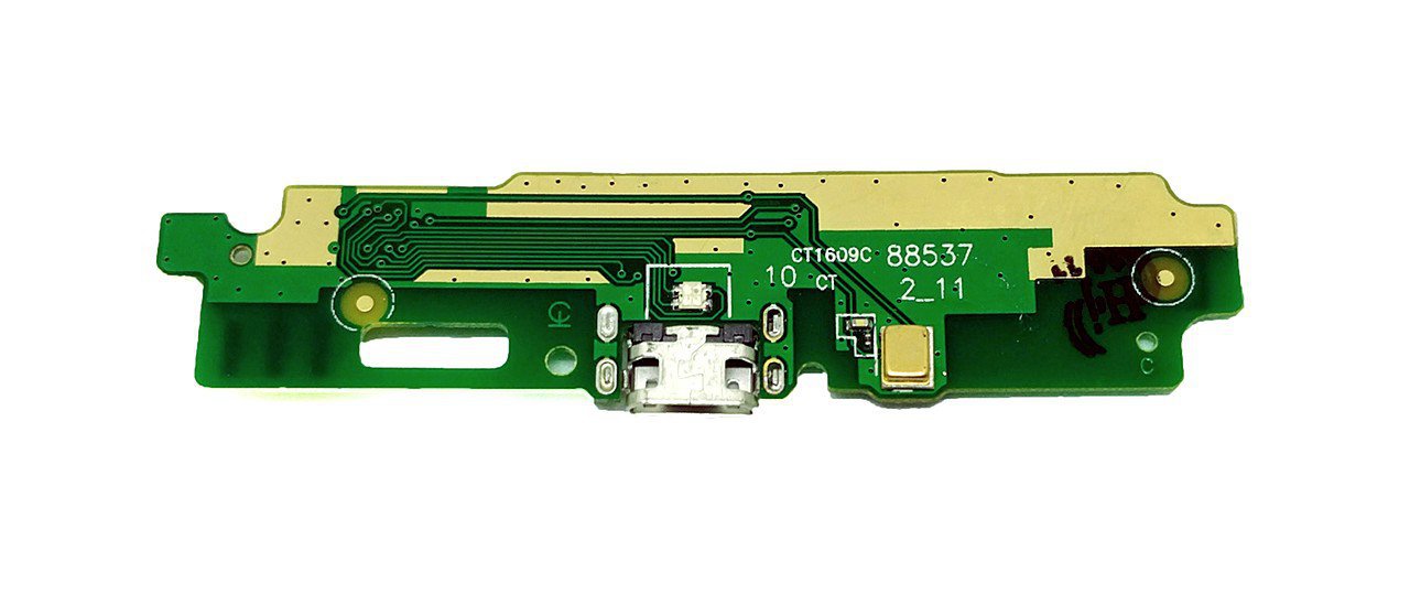

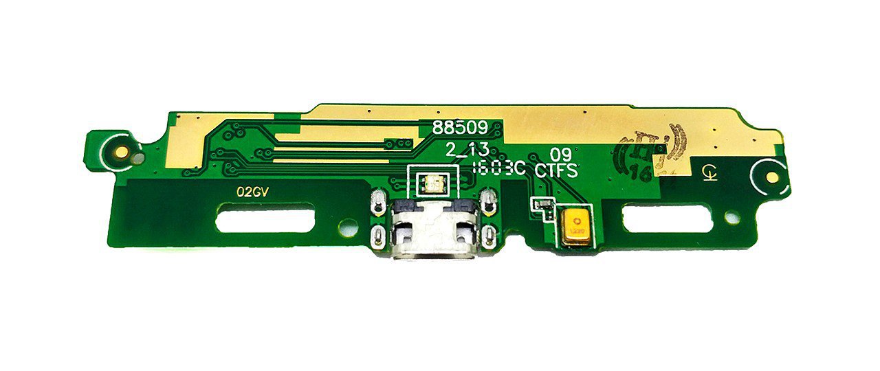

6 minut temu, Zexon72 napisał:
Łatwiej i szybciej jest wymienić cały port. Płytka jest z bardzo cienkiego laminatu, więc samym hot airem bez preheatera nie polecam grzać - może powyginać się.
A co na tym porcie jeszcze jest? Tak drążę temat, bo może problemy z dźwiękiem, mikrofonem to problem zastosowania wadliwego czy jakiegoś innego mikrofonu i wymiana tego niektórym może by pomogła.
Link to comment
W większości przypadków pada mikrofon. Jeśli ktoś dysponuje hot airem, ewentualnie podgrzewaczem i doświadczeniem, to może się pobawić w przelutowanie. Wlutowanie nowego mikrofonu bez jego uszkodzenia, czyli przegrzania i deformacji membrany (a ta jest mikriskopijna) nie jest wcale takie łatwe - sam dawno temu zanim doszedłem, co i jak trochę ich napsułem ;-)

Jeśli czujesz się na siłach zdjąć panel (jeśli to Redmi 3 Pro, to uważaj na szelkę od czytnika linii papilarnych), odkręcić dolną antenę i przedmuchaj kanał mikrofonu w niej. Jeśli to nie pomoże wówczas nie ma sensu kombinować, tylko włożyć nowy port i telefon działa jak należy :-)

Też mam problem z mikrofonem. Nie działa podczas rozmowy, podczas nagrywania na kamerze jest OK. Zakupiłem cały nowy moduł, chyba na Twojej aukcji i po wymianie nic to nie zmieniło. Jest to samo co było. W kanale mikrofonu nie znajduje się żaden brud, próbowałem już różne sposoby z forum na temat modyfikacji w sofcie i nic nie pomaga. Jedyne rozwiązanie to podczas rozmowy włączyć na głośnomówiący i wtedy mikrofon górny działa prawidłowo, natomiast dolny słychać, ale słabo.
Jakieś pomysły? Czyżby moduł który założyłem też był uszkodzony?
