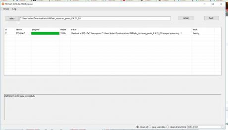

Addos Posted April 23, 2017 Share Posted April 23, 2017 Witam mam podony problem zakup mi5 alliexpress telefon miał chinska wersje próbowałem wgrac polski miui , bootloader odblokowany twrp wgrane ale przy instalacji xiaomi.eu_multi_MI5_7.4.20_v8-7.0 wyaliło błedy , teraz instaluję wd https://miuipolska.pl/instalacja-miuipolskaxiaomi-eu-multilang-dla-mi5/ ale trwa to jakoś długo czy tak ma być ? Link to comment Share on other sites More sharing options...
majdan12 Posted April 23, 2017 Share Posted April 23, 2017 @Addos Po pierwsze to do tej wersji Xiaomi.eu dla MiFlash, jest inny MiFlash w instrukcji a po drugie po co instalować taki stary system jak trzeba następnie zainstalować nowsze. To inaczej trzeba zrobić aby było szybciej i bez kombinacji takich jak próbujesz teraz zrobić. Link to comment Share on other sites More sharing options...
