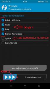

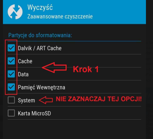

Telefon ładuje się jedynie po restarcie telefonu. Zawisza się przy 100% naładowanie i pokazuje tak przez długi czas. Dopiero po restarcie telefonu pokazuje faktyczne zużycie baterii. Po podłączeniu do PC za pierwszym razem ładuje normalnie, za drugim ładuje ale tego nie pokazuje to znaczy: dioda się nie świeci i nie ma komunikatu o ładowaniu.  Myślałem, że jest to problem systemowy więc zainstalowałem wersję miui 9. Nic to nie pomogło dalej jest tak samo. Mam pytanie czy przy zaawansowanym czyszczeniu nie można wyczyścić systemu? Co to może spowodować?
Share this post
Link to post
Witam
Share this post
Link to post
Możesz spróbować zrobić wipe systemu, zainstalować od nowa go i sprawdzić czy będzie tak samo. Jak tak to coś nie tego chyba z hardware. Ale to trochę dziwne.

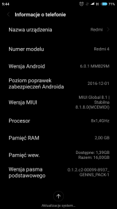

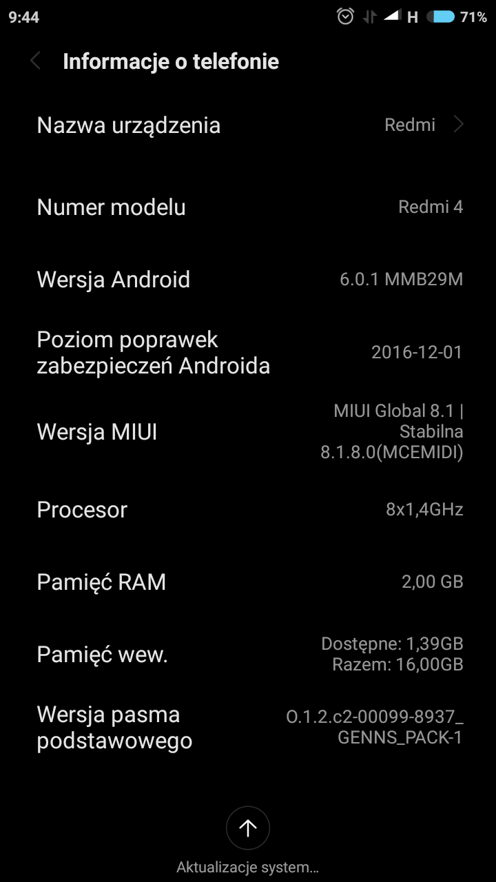

Cześć,
Mam taki oto ROM (8.1.8.0(MCEMIDI)) i nigdzie nie mogę znaleźć informacji o takim romie, czy do "dobry" czy "zły"? Należy się go pozbyć czy jest okej?
Edited by sktomek
Share this post
Link to post
10 godzin temu, sktomek napisał:
Cześć,
Jeżeli nie zależy Ci na Xiaomi.eu to bez odblokowywania telefonu możesz instalować oficjalny z  http://en.miui.com/download.html w wersji Global i będziesz miał pewność, że masz najnowsza i oryginalną wersje.

Sytuacja jest prosta - jeśli nie ma oficjalnego info o tej wersji na forum MIUI albo na stronie downloadu, to wersja jest nieoficjalna. I tak jest u ciebie.
Jak masz odblokowany bl - wgraj globala i go zablokuj albo od razu eu jak chcesz.

1 minutę temu, dzidexx napisał:
"Format data" po wgraniu twrp a przed miui.eu robiłeś?
Tak, dalvik/art cache, cache, data i pamięć wewnętrzną.
Share this post
Link to post
Powyższy screen, o tym mówimy?
Edit: Ok w moim przypadku wszedłem jeszcze raz do recovery, wgralem na nowo na kartę pamięci ROM, wipe oraz install ponownie i zadziałał :)

Nie.
Wipe > na dole szary pasek z napisem Format Data/Formatuj Data
