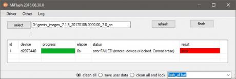

Czytałem, próbowałem, sprawdzałem, wgrywałem przez MiFlash, fastboot, OTA, różne kombinacje i różne room'y - nic.
Nie wiem, nie rozumiem, nic nie działa... miałem kilka różnych telefonów, również z Androidem, wgrywałem różne room'y, ale takich problemów nigdy. Proszę o pomoc.

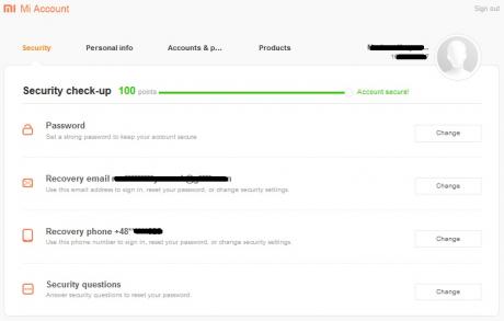

Mam konto na Xiaomi z powiązanym numerem i telefonem, backup telefonu w chmurze również.

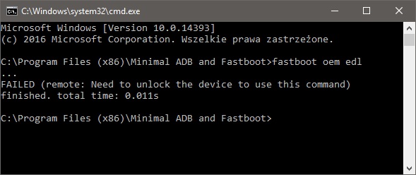

Wpisujesz w CMD "fastboot oem edl" - tym samym przechodzisz do trybu edl.

Widzę że masz zablokowany tryb edl.
Od jakiegoś tam softu blokowali.
Próbuj na innym kompie w takim razie odblokować BL tak jak pisałem inny port , kabel lub komp.
Musi pójść.

Jest zablokowane polecenie przejścia do trybu EDL w sofcie i żadna zmiana komputera i kombinacje nie pomogą. Jedynie kabelek deep flash wprowadzi telefon w tryb EDL.

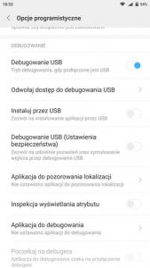

Hej,

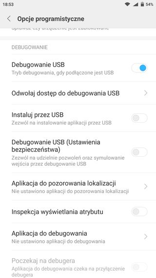

z mojego doświadczenia z odblokowywania 5 telefonów Xiaomi: trzeba włączyć "debugowania USB" w opcjach Ustawienia/dodatkowe ustawienia/opcje programistyczne.
Żeby mieć dostępne "opcje programistyczne" to musisz chyba z 5 razy "puknąć" w Ustawienia/informacje o telefonie na pozycję "Wersja MIUI", aż pojawi się info jesteś programistą
Pozdrawiam
Marek

Guest newerror
się rozumie, ofkoz 8-)
pytanie, czy to wystarcza, czy może jeszcze trzeba coś ustawić...
