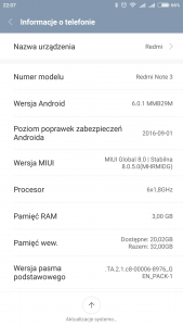

Sandra sandra Posted January 4, 2017 Author Share Posted January 4, 2017 Tu jest moja wersja. I co z tym romem, trzeba zmieniać? Ciekawe czy na gwarancji robią takie rzeczy ... Nie chciałabym czegoś zepsuć :/ Link to comment Share on other sites More sharing options...
