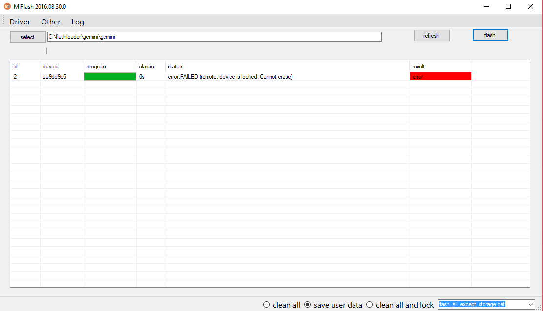

Dzięki za pomoc, niestety ta wersia również wyrzuca mi 'device is locked', Mi Unlock staje na 50% z komunikatem 'Coudn't verify device'
Co do trybu EDL to czy się da w niego wejść jeśli telefon nie odpowiada?

@Zazigi moim zdaniem nie wykrywa Ci telefonu w poprawnie w trybie fastboot. W menadżerze urządzeń wybierz aktualizację sterownika tego Android Bootloader interface, kliknij opcje bodajże wskazywania ich ręcznie i wybierz starszy sterownik z listy. Wtedy powinien dać się odblokować bootloader.
