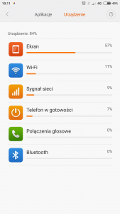

Mateusz1992 Posted December 30, 2016 Share Posted December 30, 2016 Witam , otóż problem tyczy się mojej baterii w telefonie. A więc wyjaśnię mniej więcej jak to wygląda. Ladujac baterie na full do 100 % wytrzymuje raptem na wł. Ekranie ok 1godz. 40min. Nie raz jak odpalę aplikacje jak np Pokemony zżera mi baterie w moment nawet pół h nie wytrzyma spadnie do zera. Wyciągnę baterie włożę i mam jeszcze z 50% ale zaraz znowu spada do zera i kaplica. Grzeje się też bardzo i się zastanawiam czy problem głównie tkwi w zużytej bateria czy system mi tak zużywa baterie. 1 Link to comment Share on other sites More sharing options...

Mateusz1992 Posted January 1, 2017 Author Share Posted January 1, 2017 Teraz np mam jeszcze 20 % baterii a na ekranie wytrzymał już 3 godziny. Ale nie korzystam z neta komórkowego ani też nie odpalam pokemonów itp. Link to comment Share on other sites More sharing options...

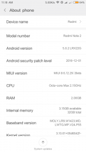

pawels Posted January 1, 2017 Share Posted January 1, 2017 Mam to samo ale być może problem tkwi w nowym oprogramowaniu modemu - mamy v24p55 a do niedawna było v24p52. Połączenie z Mi Band 1s działa o niebo lepiej - od zainstalowania nowej wersji ani razu nie zgubił opaski ani nie wymagany był restart bluetootha. Niestety zużycie energii jest nieakceptowalne. Link to comment Share on other sites More sharing options...
galakty Posted January 1, 2017 Share Posted January 1, 2017 Modem możecie sobie zmienić, kiedyś na XDA o tym pisali. I może coś w tym jest... Ostatnio nie miałem wi-fi w domu i obejrzałem film na YT, koło 20 minut. W szoku byłem, jak ze 100% spadło do 83% bodajże :/ Link to comment Share on other sites More sharing options...
Tygrys Posted January 1, 2017 Share Posted January 1, 2017 Jak sprawdzić jaki modem mamy zainstalowany? Naciapciane z RN2, CM 12.1, LiM Link to comment Share on other sites More sharing options...
galakty Posted January 1, 2017 Share Posted January 1, 2017 26 minut temu, Tygrys napisał: Jak sprawdzić jaki modem mamy zainstalowany? Naciapciane z RN2, CM 12.1, LiM Informacje o telefonie - Modem Tu macie zbiór modemów do Redmi Note 2 - https://forum.xda-developers.com/redmi-note-2/development/baseband-modem-files-v24p51-t3295946 Link to comment Share on other sites More sharing options...
xxmati96xx Posted January 1, 2017 Share Posted January 1, 2017 To nie wina modemu ostatnie dwa romy mam sot w okolicach 4h zawsze Link to comment Share on other sites More sharing options...
galakty Posted January 2, 2017 Share Posted January 2, 2017 Ostatnie dwa... Może w ostatnich dwóch masz ten sam modem? Ja już nie wiem bo telefon oddałem, ale link podać można i pomóc. Link to comment Share on other sites More sharing options...
xxmati96xx Posted January 2, 2017 Share Posted January 2, 2017 54 minuty temu, galakty napisał: Ostatnie dwa... Może w ostatnich dwóch masz ten sam modem? Ja już nie wiem bo telefon oddałem, ale link podać można i pomóc. Taki modem mam przynajmniej w tej wersji. Link to comment Share on other sites More sharing options...
galakty Posted January 2, 2017 Share Posted January 2, 2017 Przed chwilą, xxmati96xx napisał: Taki modem mam przynajmniej w tej wersji. A jeszcze rok-pół temu było P47 o ile się nie mylę. Nie wiem czy to ma jakieś znaczenie ale może ktoś jest zdesperowany i sobie zmieni na próbę. Link to comment Share on other sites More sharing options...
Tygrys Posted January 2, 2017 Share Posted January 2, 2017 Ja na cm mam P52 i odczucie jest ze bateria działa jednak dłużej. Nie ma też tych dziwnych skoków. Ale to poczekajmy jeszcze z dwa tygodnie czy mu nie odbije bo to w miarę świeży Rom. Naciapciane z RN2, CM 12.1, LiM Link to comment Share on other sites More sharing options...
pawels Posted January 3, 2017 Share Posted January 3, 2017 W poprzednim rom-ie miałem v24p52 ale tylko dlatego, że nie zauważyłem zmiany na p55 - przeflaszowałem jak zawsze od razu bo ostatnio przez długo domyślnie był v24p51 - znacznie gorszy wg mnie niż v24p52. Przez tydzień działał dobrze - znaczy jak zawsze - OK po za mi band-em więc pewnie i teraz da się wrzucić starszy modem. Ja mam serce w rozterce bo z jednej strony wkurza mnie szybko rozładowywująca się bateria ale z drugiej strony cieszę się poprawnie działającą opaską. Link to comment Share on other sites More sharing options...

pawels Posted January 4, 2017 Share Posted January 4, 2017 Załadowałem starszy modem - v24.p52 - naładowałem baterię - zobaczymy. Link to comment Share on other sites More sharing options...

pawels Posted January 4, 2017 Share Posted January 4, 2017 Hm, no bateria nadal jest szybko zżerana mimo cofnięcia się do v24p52. Z jednej strony się cieszę, bo to by mogło oznaczać, że problem jest po za baseband-em. Z drugiej strony gdzieś widziałem raport, że używając CyanogenMod-a też komuś żarło baterię od wersji v24p55. Telefon mam w sumie z 16 miesięcy i cały czas go intensywnie użytkuję więc w sumie możliwe jest też, że bateria zaczyna wołać o wymianę. Póki co wracam na v24p55 - przynajmniej MiBand będzie dobrze działał. Link to comment Share on other sites More sharing options...

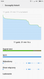

mygumas Posted January 30, 2017 Share Posted January 30, 2017 siema, podłączę się pod temat. Problem z baterią mam taki. Ładuje się dość szybko od ok 20% do 100%. Myślę, że w ok 1.5h co chyba jest zbyt szybkie. Gdy mam 100% właczam te, siedzę chwilę na chrome (np 10min) i widzę jak procenty baterii lecą łeb na szyje. Po prostu po 10-15min potrafi bateria spać do 90% w telefonie nie mam zbyt wielu aplikacji oraz żadnych śmieci. Nie mam fejsa ani messengera. Jest instagram, watsup. Sport.pl. Z aplikacji, które mają być w autostarcie są sport.pl, mbank, gmail, kalendarz, i watsup. Nie wiem czy bateria już do wymiany czy coś jest pochranione w tel innego? Ewentualnie gdzie można kupić oryginalną baterię do rn2? Czy próbować wgrać jakiś nowy/inny system niż ten co mam? Link to comment Share on other sites More sharing options...

mgcompany Posted January 30, 2017 Share Posted January 30, 2017 (edited) Taki sposób rozładowywania jest całkiem normalny dla tego modelu, tzn. od 100% bardzo szybko rozładowuje się do około 90-85%, potem jest już stabilniej. Jak widzę, to gdy nie używasz, bateria spada powoli, potem gdy używasz to leci w dół i tak już będzie. Wykres całkiem dobry, nie to co mój, który potrafi nieźle świrować. Jeśli nie masz potrzeby aktualizacji systemu, to nie widzę jego sensu. Owszem można, ale czy warto? Wiele osób skarży się na działanie nowszych wersji, właśnie ze względu na baterię. Co prawda poprawiła się łączność bezprzewodowa, choć z Twoim modemem też powinno być całkiem nieźle. Jedna rada, to jeśli chcesz w pełni naładować baterię, to zostaw telefon jeszcze trochę na ładowarce po osiągnięciu 100%, bo ładuje się on jeszcze około pół godziny mimo pełnego wskaźnika. Wątek o dostępności oryginalnej baterii do tego telefonu, znajdziesz tu: A w skrócie mogę Ci powiedzieć, że nie ma oryginalnych części do tego telefonu, żadnych!!! Wszystko to zamienniki, a jak ktoś pisze że jest oryginał, to jest to nieprawda. :/ EDIT: Jeśli jednak będziesz chciał aktualizować telefon, to linki do instrukcji znajdziesz w moim podpisie. Edited January 30, 2017 by mgcompany Link to comment Share on other sites More sharing options...

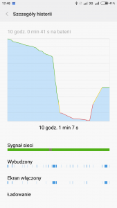

mgcompany Posted January 31, 2017 Share Posted January 31, 2017 @mygumas Po jakimś czasie w tym modelu pojawiają się takie problemy i dziwne zachowania. Nie wiadomo od czego to zależy, jednym działają bez problemu, a u drugich zaczynają się wariacje z baterią. Teoretycznie bateria powinna mieć pojemność około 3000 mAh, a u mnie podczas ładowania miernik USB pokazuje pobór prądu na poziomie 1800 mAh. Zarządzanie energią w tym telefonie jest słabe. Redmi ma tryb szybkiego ładowania Pump Express, więc z początku ładuje się szybko, później zwalnia. Link to comment Share on other sites More sharing options...
