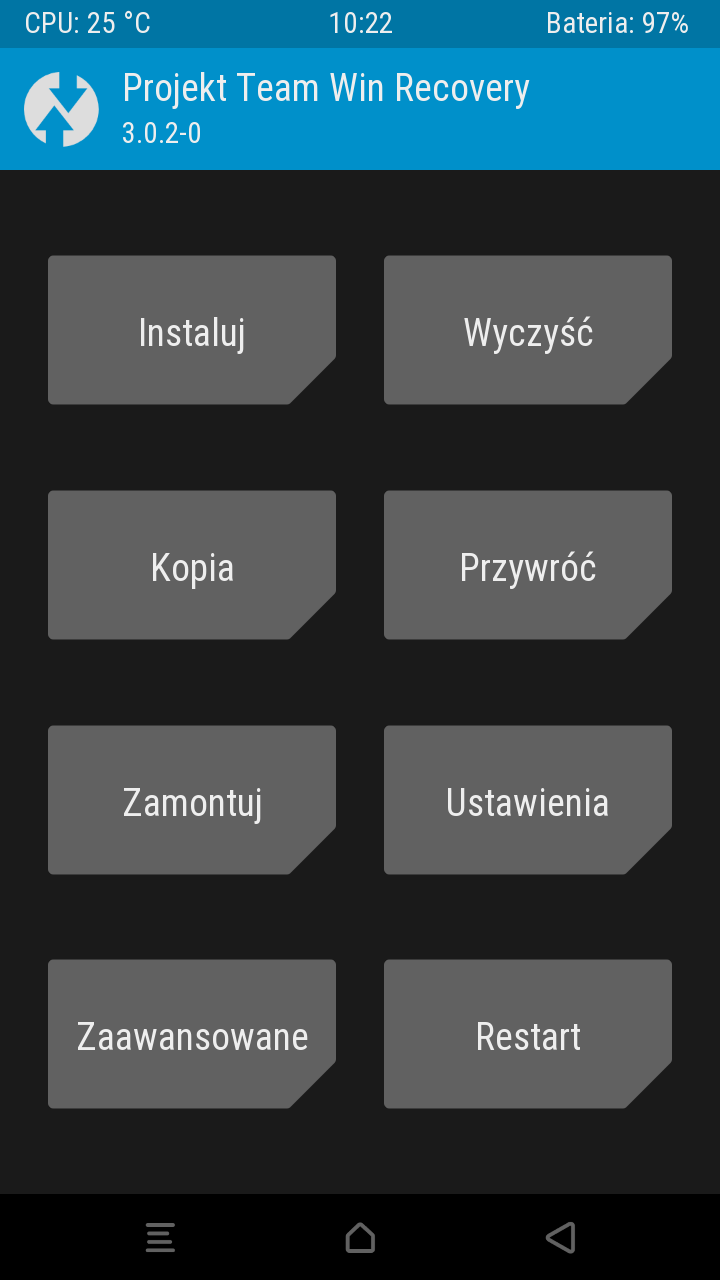

Ja przywróciłem w TWRP backup (data, system, cust i boot) zrobiony przed instalacją miui 6.12.29, uruchomiłem system, wyłączyłem w menu pulpit opcje blokady pozycji ikon i wypełnij puste miejsca, zrobiłem restart do recovery i zainstalowałem jeszcze raz miui 6.12.29.

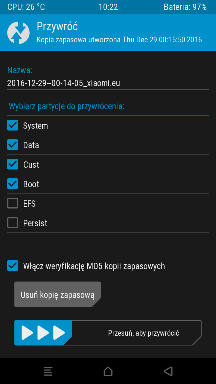

Niestety wyczyszczenie cache system nie pomogło. Czy moge prosic o opisanie w wersji dla poczatkujacych jak nalezy wrocic do wersji pzred aktualizacja ?

U mnie to samo, powrót do pierwotnego układu ikon i nadal zablokowanie. Jak sie robi  przywracanie w TWRP backup (data, system, cust i boot)?

Ja miałem backup z systemem 6.12.22 zrobiony w twrp tuż przed instalacją 6.12.29 - zawsze tak robię bo jak wiadomo są to wersje dev i coś może pójść źle.
Wybrałem przywróć w TWRP i zaznaczyłem partycje do przywrócenia:
Na końcu tylko przesuń by przywrócić i 10 minut czekania aż skończy pracę.
