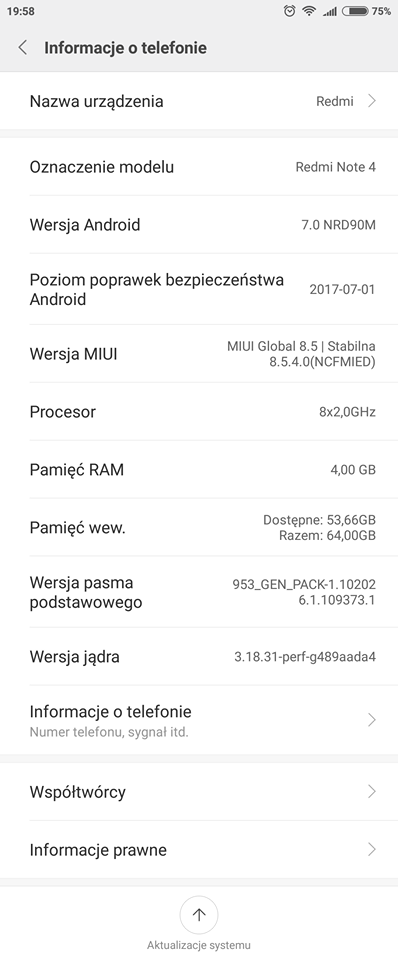

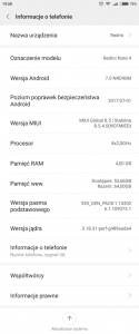

Witam, tydzień temu kupiłem w Play Xiaomi Redmi 4 Note Global Version (w załączniku wysyłam specyfikację).
Po aktualizacji do MIUI 8.5 i androida 7.0 mam następujące problemy:
- Po podłączeniu telefonu do komputera, pc nie wyszukuje go, z kolei w telefonie nie ma żadnej informacji oprócz ładowania. Nie mogę przesłać żadnych plików na komputer.
- Bateria wcześniej ładowała się 2-3 godz, po aktualizacji ładuję się 6-8 godz.
Miał ktoś z Was podobną sytuację? Bardzo proszę o pomoc
