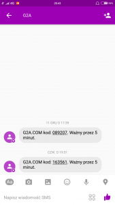

DukeN 22 Posted December 20, 2016 Report Share Posted December 20, 2016 Problem jak w temacie. Gdy wysyłam sms to odbiorca otrzymuje sms z polskimi znakami. Natomiast wszystkie sms-y jakie ja otrzymuję to polskich znaków nie ma. Mam rom xiaomi.eu, nie pamiętam czy na globalu też tak było. Ktoś ma podobnie, może wiecie jak naprawić problem? Rozumiem,że wszyscy posiadacze xiaomi.eu otrzymują sms-y bez polskich znaków. To jest normalny objaw? Czy też tylko u mnie jest coś spieprzone? Jakieś pomysły ? // edii by luki! Posty edytujemy Link to post Share on other sites
