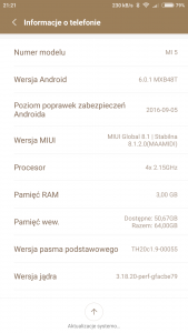

Problem rozwiązany. Pomogło wgranie na Global stable 8.1.2.0 przez aplikacje updater global dev 6.11.10 a potem automatycznie znalazł 7.1.19 przez OTA i zainstalował najnowszego global dev. pozdrawiam
