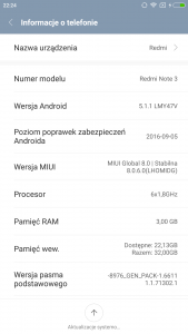

Wykorzystam temat, bo być może mam podobny problem, choć nie wiem. Dziś również otrzymałem zamówiony telefon (od Goldway).
Problem taki, że po włączeniu i chwili pracy telefon się resetuje (łapię zawieche i reset) i tak w kółko.
Wersja była global i zaktualizowałem do global stable.
Bootloader nieodblokowany i ciężko, żebt odblokować kiedy telefon co chwilę łapię reset. (Tak swoją drogą na telefonie nie pozwala mi się zalogować przez numer telefonu,
ale przez ID czy email juz tak) co ostatnio przy "próbie" unlock wywala komunikatem, że konta na telefonie i kompie nie pasują do siebie. Dziwne. Wcześniej komunikat nie wyskakiwał, ale stanęło na 50% zatem pomyślałem, że muszę mieć dev rom, a nie stable (ale jak wgrać dev rom, bez odblokowanego bootloadera - nie bijcie, dla mnie magia póki co, a przeczytałem dużo wątków).
Jakby ktoś miał jakiś pomysł jak rozwiązać problem, byłbym bardzo wdzięczny.
Pozdrawiam
