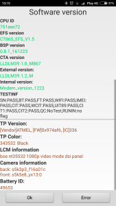

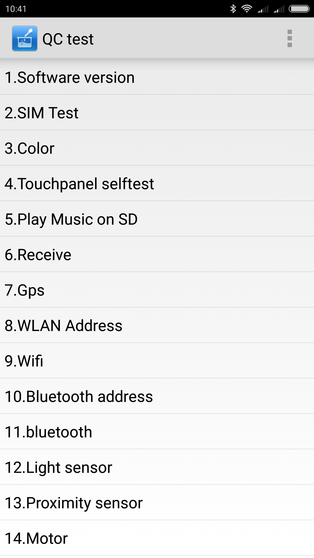

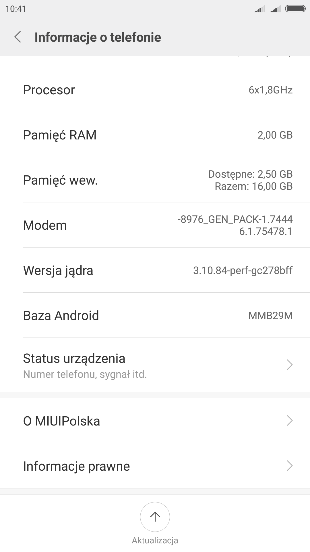

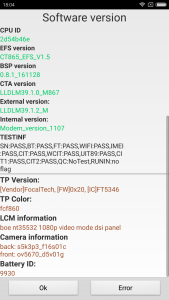

Co dokładnie masz (producent LCD i Digitizera) możesz sprawdzić. Wejdź w informacje o telefonie, kliknij kilka razy w "wersja jądra", później pkt "software version" i na dole pod kreską masz informacje.
TP Version: digitizer (zapewne FocalTech)
LCM: information (zapewne BOE)
Screenshot_2016-12-30-10-41-06-143_com.android.settings.pngScreenshot_2016-12-30-10-41-19-232_com.longcheertel.cit.pngScreenshot_2016-12-12-18-04-12-710_com.longcheertel.cit.png
Link to comment
Czyli w sumie zestaw taki, jaki trafia się oryginalnie. Xiaomi w Redmi note 3/3RO stosuje LCD: SHARP (świeci najładniej), BOE (jest bardzo OK) i Tianma (biel jest nieco żółtawa)
Touchpanel (digitizer) to najczęściej: O-film, FocalTech lub Lens :-)
Link to comment
Atmel to producent chipów i układów scalonych (kiedyś potentat pamięci eeprom I²C). Prawdopodobnie ich układ  został zastosowany jako kontroler digi (ten mały chip na taśmie) i dlatego się zgłasza tak :-)
Xiaomi mocno dywersyfikuje dostawy podzespołów i korzysta z mnóstwa elementów od innych producentów, a to na co się trafi to rosyjska ruletka. :-)
