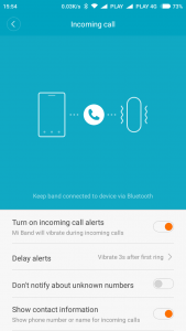

Witam.
Natknąłem się w internecie na informację dotyczącą możliwości wyświetlania nazw kontaktów na opasce Miband 2. Czy komuś z Was udało się już przetestować tę opcję? Zastanawiam się czy nie jest ona dostępna jedynie w Chińskiej wersji MiFit. Posiadam na telefonie co prawda wersję 2.2.8 jednak we wskazanym miejscu nie znajduje się opcją włączenia wyświetlania nazw kontaktów. Poniżej źródła.

Wystarczy zmienić język na chiński, ustawić opcje w mifit i wrócić na język polski

Zmieniasz język na ten
Reset telefonu, wchodzisz w mifit szukasz powiadomienie połączeń i włączasz ostatnią opcje na dole po chińsku, to samo z sms i zmieniasz język na pl i ponownie reset

Okazuje się że nowa 2.2.9 też pokazuje, tylko trzeba przestawić język systemu na angielski.

Widać stringi w tym przypadku są za ciasne, na 2.2.9 po przestawieniu języka systemu na eng. opcja jest dostępna i działa, po przestawieniu na pl opcji brak i nie działa. Niestety. Firmware mam to które się wgrało razem z 2.2.9. Trzeba poczekać, może się wkrótce ogarną i zadziała przy następnej aktualizacji, bo teraz to wygląda na zwykły błąd i jak działa na eng to powinno działać z pl (no może bez ogonków).

Niech zmieni język na angielski, następnie wyłączy i ponownie włączy pokazywanie id w mifit

Nawet w wersji 2.2.9 i 2.2.10 która jeszcze oficjalnie się nie pojawiła można w języku Polskim mieć informację o dzwoniącym na opasce. Wystarczy zgodnie z tym co było wielokrotnie pisane wcześniej zmienić język telefonu na Angielski albo Chiński i uruchomić go ponownie, dalej włączyć i wyłączyć a potem znowu włączyć powiadomienia na opasce, zmienić język na Polski i nie uruchamiać go ponownie. Nie wiem na jak długo to będzie działało pewnie do restartu ponownego telefonu ale ja mam wyświetlaną informację o tym kto napisał czy dzwoni do mnie.
