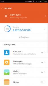

Chyba warto już poczekać do piątku a jak nic nie naprawią to wtedy. Da się jakoś inaczej backup apek zrobić niż do chmury? bo u mnie chmura nie działa.
Share this post
Link to post
