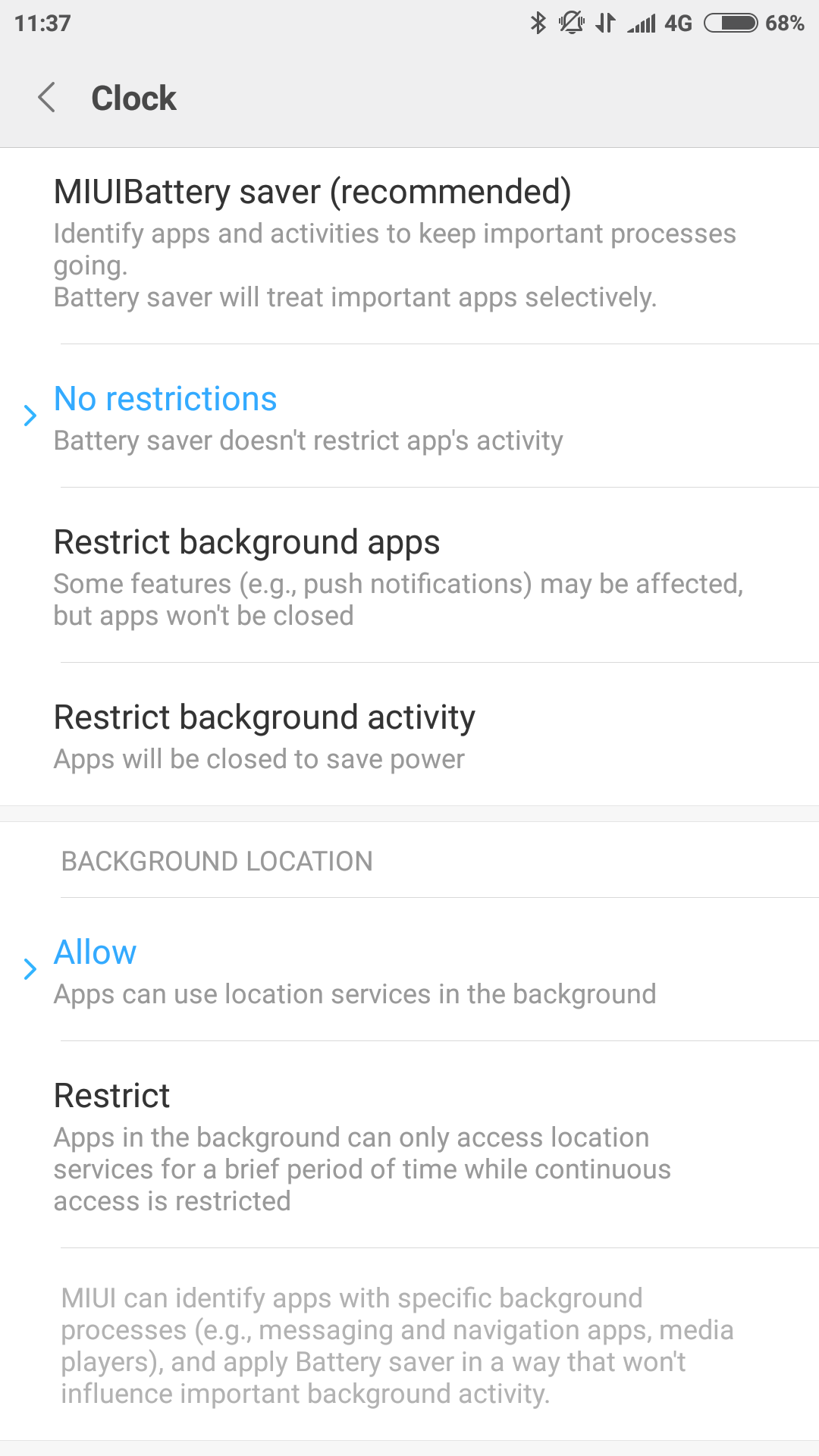

Ustawienia baterii raz same proponowały jakąś optymalizację...
Oprócz tego wyłączyłem ubijanie kilku appek, ale zegara tam nie ma :-(
Edit. Znalazłem w opcjach baterii clock i wyłączyłem miuioptimisation zmieniając na no restrictions
Zobaczę czy to coś zmieni
Edited by Edvin
Link to comment

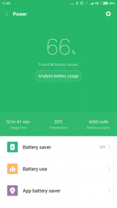

Wejdź w panel sterowania-bateria-profile baterii, zobacz czy masz wyłączone oszczędzanie , następnie oszczędzanie w aplikacjach-systemowe, na samym dole jest zegar. Ja nic nie zmieniałem i mam Oszczędzanie MIUI, jeżeli tak samo masz, ustaw na bez ograniczeń i sprawdź czy pomoże. Jak nic nie pomoże wejdź w TWRP i zrób advanced wipe, zaznacz tylko Dalvik i Cahe (to nie usunie Ci danych)
