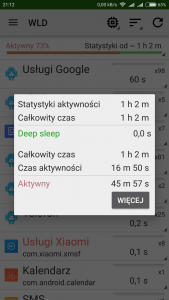

No niestety wygląda, że z tym nie przechodzeniem w deep sleep przy włączonym wifi to jakiś błąd (powiedziałbym nawet poważny) w systemie.
Zrobiłem kompletnego wipe, wszystkie partycje data, dalvik, cache, system, pamięć wewnętrzna. A potem na nowo wgrałem przez recovery xiaomi.eu_multi_HMPro_6.12.1_v8-6.0.zip.
Jedyne co zrobiłem to roota plikiem UPDATE-SuperSU-v2.78-20160905010000.zip żeby działał Wakelock Detector. Nic innego nie ustawiane, żadne inne apki, żadne konta nie dodane.

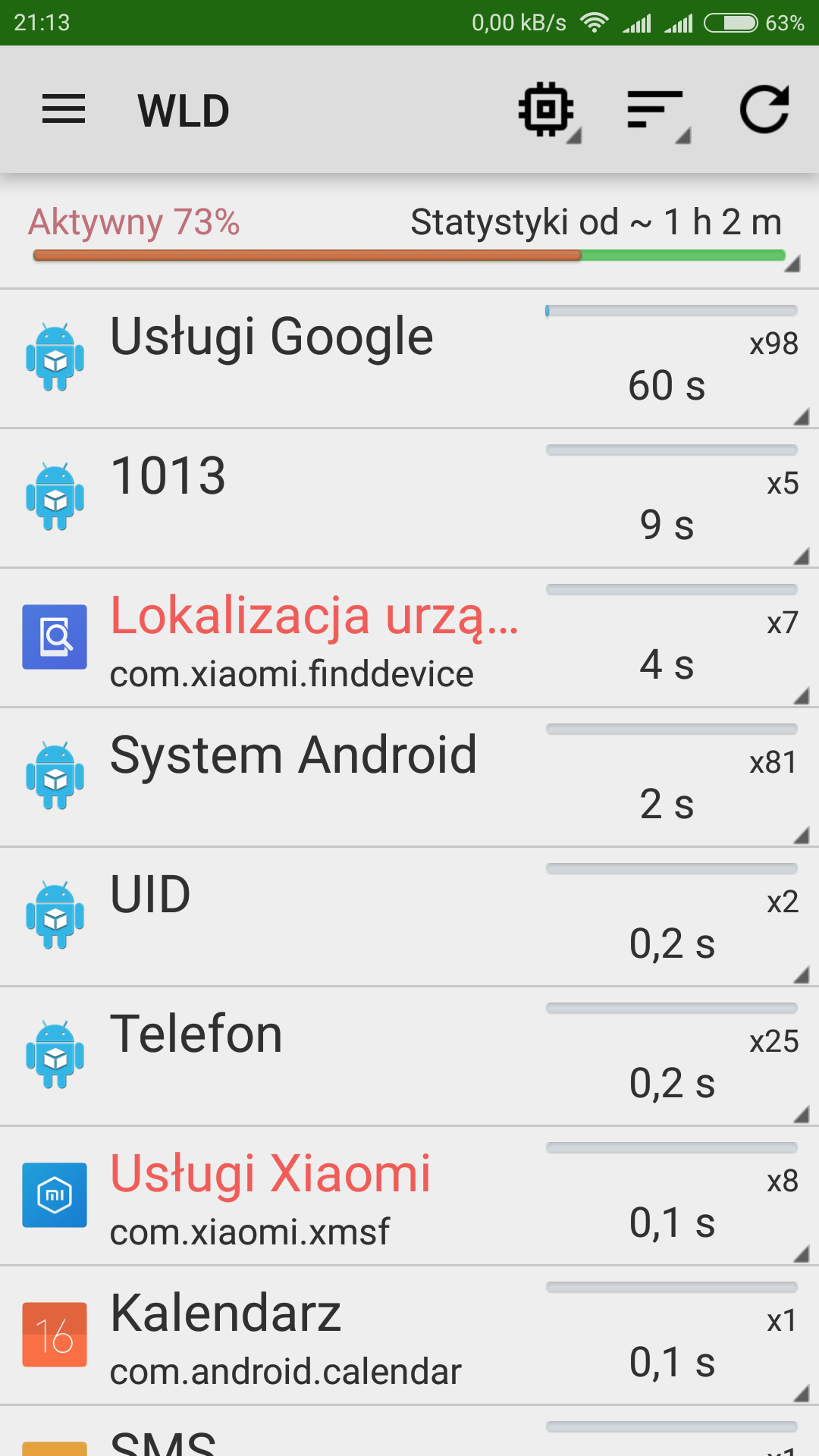

Efekt taki, z włączonym wifi ani na chwilę telefon nie wszedł w deep sleep przez około godzinę:
Screenshot_2016-12-04-21-12-59-340_com.uzumapps.wakelockdetector.pngScreenshot_2016-12-04-21-13-13-049_com.uzumapps.wakelockdetector.png

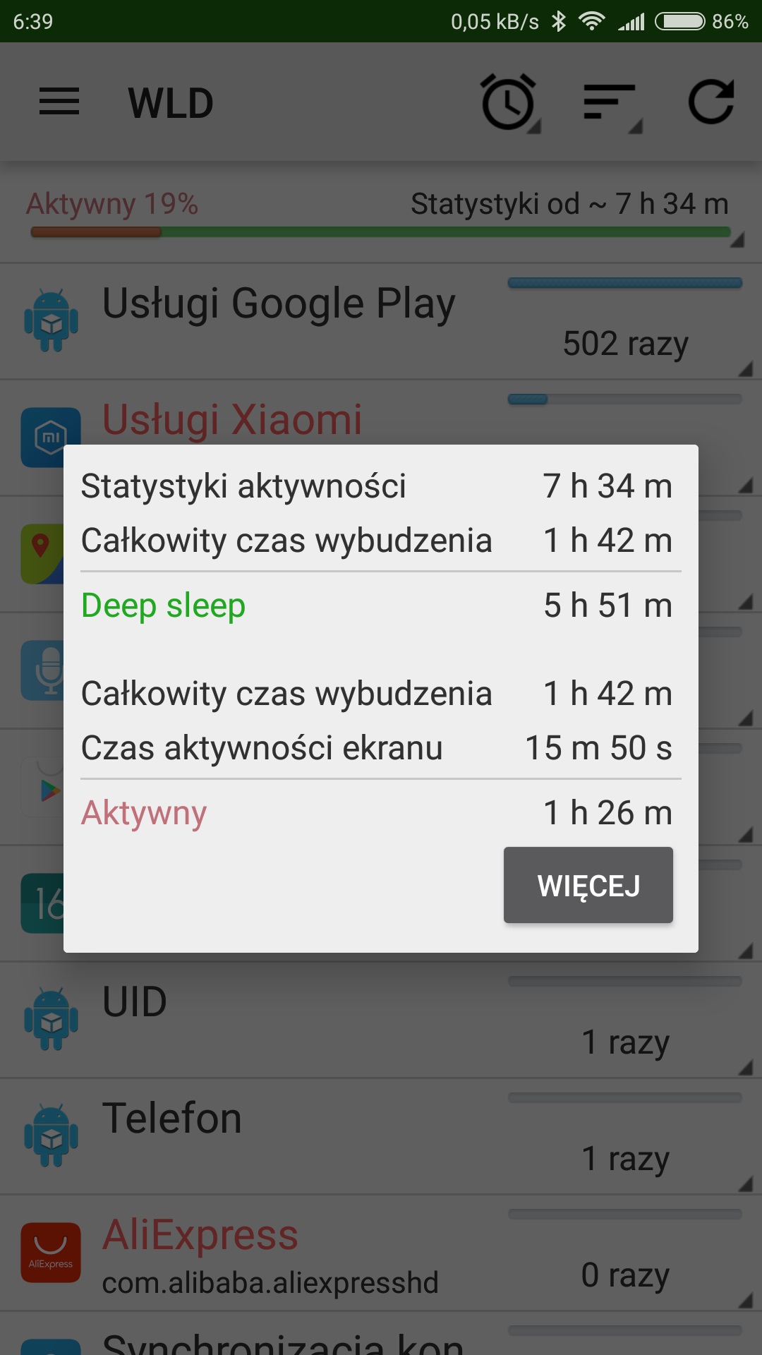

Po wyłączeniu wifi w zaledwie kilka minut już jest deep sleep:
Gdzie to można zgłosić twórcom MIUI Polska, żeby przyjrzeli się problemowi?

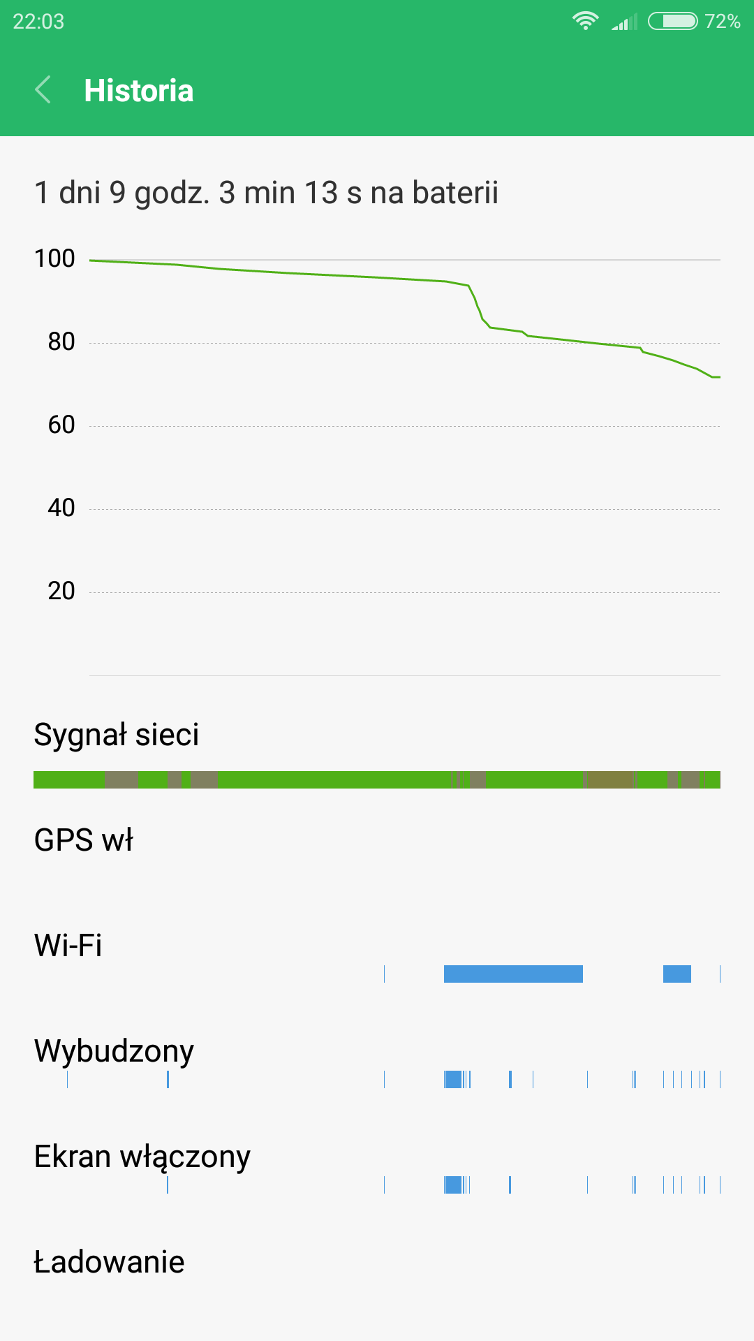

Witam, niedawno otrzymałem swojego Redmi pro i mam parę pytań:
Obecnie mam wgrany chiński soft z tego co udało mi się ustalić ( szczegóły na screenie ) i chciałbym zainstalować coś z polskim językiem oraz zrobić roota.
Jeśli chodzi o bootloader zrobiłem konto i wysłałem prośbę o odblokowanie, jednak żadna decyzja nie przyszła natomiast w między czasie udało mi się ustalić że bootloader jest już odblokowany (2gi screen ) oraz po odpaleniu programu miflash_unlock i zalogowaniu się na konto proces dochodzi mi do 50 % i wyskakuje informacja jakoby moje urządzenie już było odblokowane i teraz moje pytanie:
